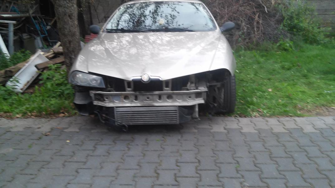

    Użytkownik Maniak resoraków Avatar Bajon
    06 2012
    Łódź - Teofilów
    Alfa Romeo Brera 2,4 JTDm Sky View, wcześniej Alfa Romeo 156 SW 1,9 JTD M-jet
    594
    Ja mam u siebie IC od Saaba 9-3 2.0 turbo. Mieści się idealnie. Dolot został poprowadzony najkrótsza możliwą drogą, trochę rzeczy trzeba było przenieść, Wyrzucić zasobnik powietrza, ale halogeny i filtr powietrza zostały na swoim miejscu. Zderzak pozostał nietknięty Koszt używki IC w idealnym stanie to 200zł. Do tego półtora metra kwasówki (60zł) oraz 8 kolanek silikonowych (220zł) i 8 opasek (110zł). Górę też zrobiłem na kwasówce ale to tylko 30cm rury + kolanko oraz redukcja silikonowa. I do tego robocizna rzecz jasna.
    Wrażenia z jazdy niesamowite. czuć mega różnicę. Auto się nie dusi i ładnie kręci wyżej niż dotychczas. Upały już mi nie straszne
    Suma sumarum kosztowało to trochę pieniędzy ale było warto i każdemu polecam.
    Na zdjęciu przymierzony IC przed montażem:
Nazwa:	20140818_193433.jpg
Rozmiar:	79.6 KB

    Mógłbyś podać wymiary tego IC od Saaba? Zwłaszcza chodzi mi o długość
