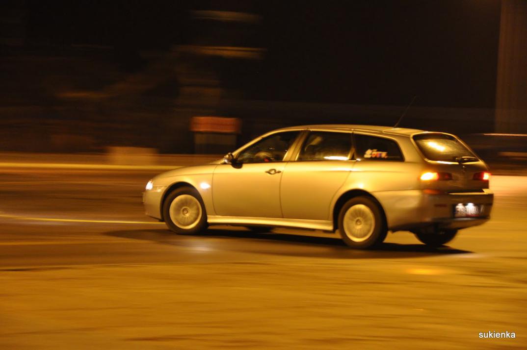

    morus12 a jak z wysokością tylnego zawieszenia??? u mnie jest tak (zdjęcia jeszcze na zimówkach):
