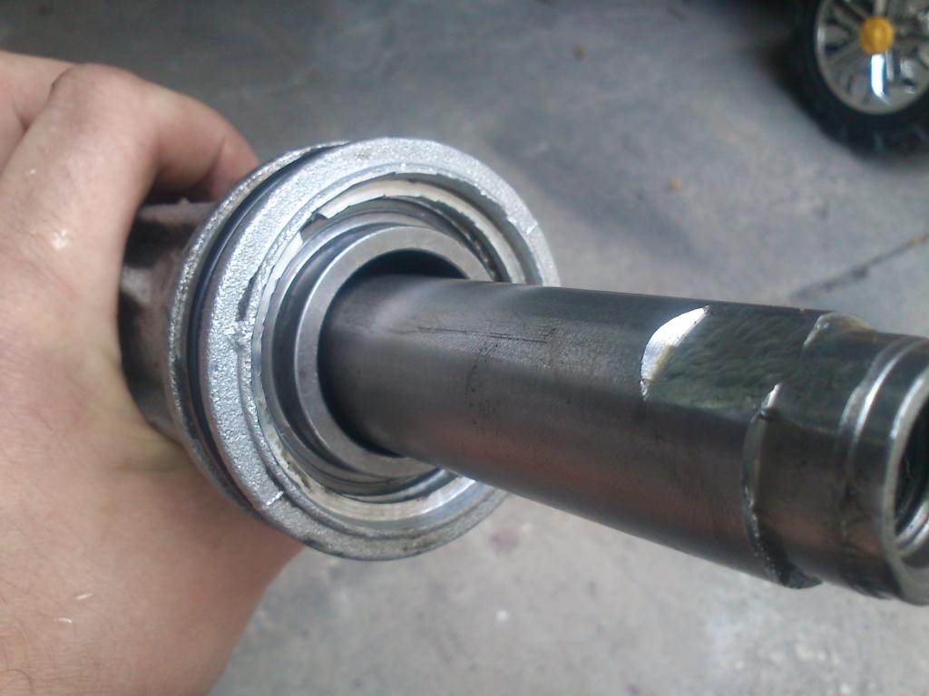

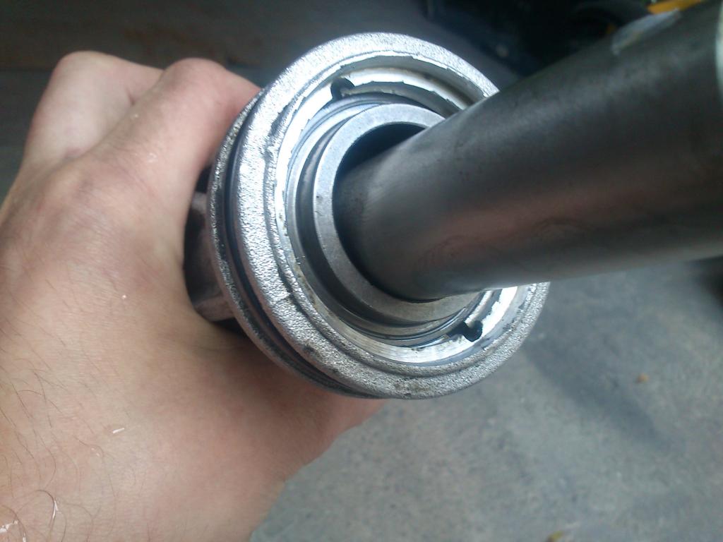

    Jak wyciągńąć tuleje z maglownicy ? , tuleja od strony kierowcy ,za cholere nie mogę jej wyciągńąć ,a chciałem dorobić z teflonu hmm u mnie po rozebraniu tak to właśnie wygląda , czemu jest taki luz ? ,czy nie powinna być jeszcze jakaś tuleja w tej tuleji ?
    Może dorobić z teflonu taką z kołnieżem i wsatwić ja na wcisk tak żeby nie wypadła podczas skrętu kierownica w prawą strone ,kolnież trzymał by ją przy skręcie w lewo
    Problem nr dwa to nie bardzo wiem jak wyciągnąć simering z obudowy magla ,ten umieszczony wewnątrz prawie na środku ?

    Na trzeciej stronie jest podpowiedz jak rozbierać myslę, że część rzeczy możesz wykonać. Ogólnie to nie widać tam żadnego teflonu jak mnie oczy nie mylą :/
    BTW masz kogoś kto może wytoczyć takie tuleje ? Szukam człowieka, który mógłby coś takiego zrobić też dla mnie.

    Panowie, utknąłem. Wyciągnąłem 80% plastikowej tulei. Metalowej nawet nie mogę ruszyć, tylko się kruszy...

    U mnie też się kruszyła - wytoczyłem taką nową z teflonu i po sprawie .
