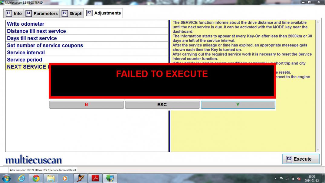

    Odgrzebie temat po 3 miesiącach
    W zaprzyjaznionym serwisie, na piekne oczy (jako, ze jestem kobietą) Panowie wymienili mi olej z filtrem za darmo. Do tego sprawdzili wszystkie plyny i oglnie zawieszenie.
    Okazalo sie, ze Alfa jest w bardzo dobrym stanie- nic nie musze wymieniac- o dziwo!

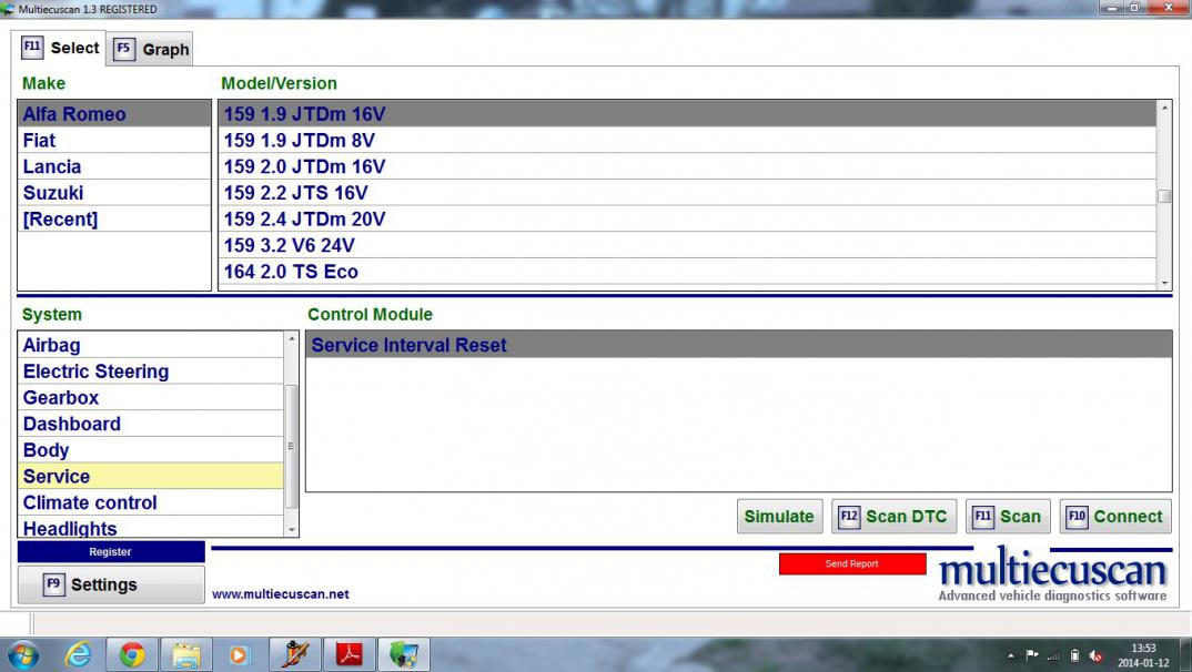

    Natomiast po przyjezdzie do domku chcialam zajac się wprowadzeniem odpowiednich danych poprzez MES do Alfy i tu mam problem...
    Tak wiec najpierw: (MESa mam po angielsku, ale mysle, ze to dla Was nie problem)
    Pod opcja ENGINE wykonałam procedurę OIL CHANGE

    Nastepnie w opcji SERVICE- SERVICE INTERVAL RESET-
Nazwa:	2.jpg
Rozmiar:	88.6 KB
    chciałam wyzerowac przeglad. Ustawić nowe parametry na: 365dni oraz 15000km do nastepnego.
    Niestety zadna opcja nie zostawała przyjęta przez Alfe. Zarówno na włączonym zapłonie czy tez włączonym silniku- żadnej różnicy.

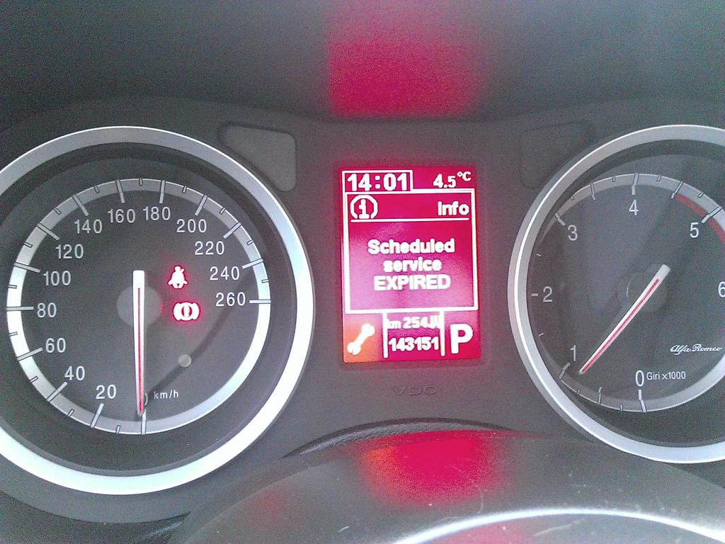

    Zawsze pojawia się komunikat FAILED TO EXECUTE.
    Po wykonaniu ostatniej z opcji na liscie: NEXT SERVICE RESET- Także na MESie pokazuje się FAILED TO EXECUTE ale oprócz tego
    na chwile gasną wszystkie kontrolki na liczniku wraz z wyświetlaczem i na ok. 30sec pojawia sie komunikat: SCHEDULED SERVICE EXPIRED
Nazwa:	WP_20140112_002.jpg
Rozmiar:	130.2 KB
    nastepnie napis oraz ikonka kluczyka znikają i wprowadzone zmiany nie zostaja przyjęte.

    Czy ktoś z Was ma pomysł co robię źle? Bo coś muszę skoro efekt nie jest taki jakbym chciała...
    Bedę wdzięczna za sugestie, pomysły i porady
    Aska
