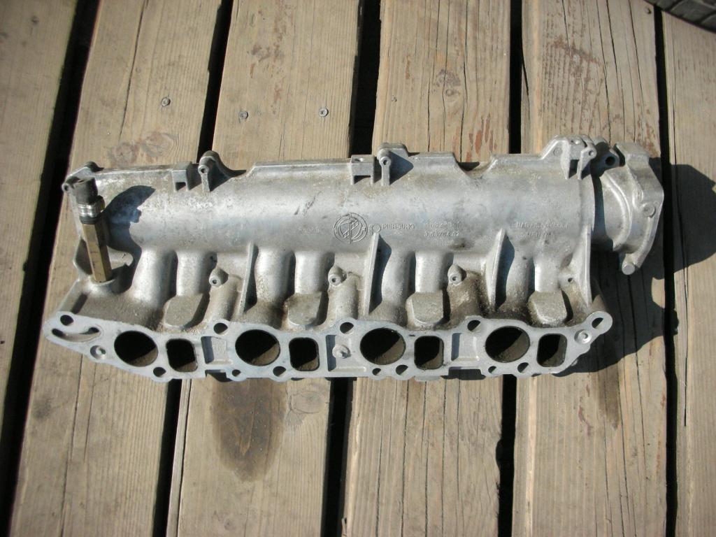

    Trochę teorii. W silnikach JTD w sumie mieliśmy cztery rodzaje kolektorów, na samych początkach kolektor nie posiadał klap chociaż konstrukcja odlewu już była przygotowana pod ich montaż, zdaje się te silniki miały moc 136KM.

    Później zaczęły się czasy klapek, najpierw pierwsza wersja, padająca po jakichś 40-50 tys km później lifting przeprowadzony w roku 2007, takie kolektory wytrzymywały już jakieś 80-100 tys km no i w końcu wersja czwarta, w którą wyposażone są prawdopodobnie tylko alfy, pozostałe modele poszły już w silniki o pojemności 2.0 gdzie co prawda klapy również występują, ale można stwierdzić, że jest to już zupełnie odmienna konstrukcja.

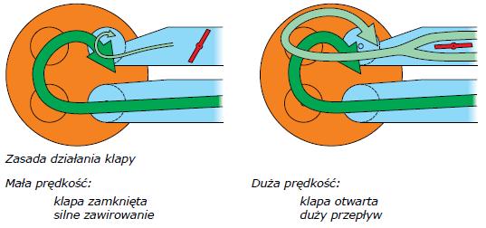

    Jeśli chodzi o same klapki to wbrew pozorom nie są to żadne przepustnice mające na celu zwiększenie mocy silnika. Klapy w dieslach zostały wymyślone żeby zoptymalizować napełnienie komory spalania powietrzem i to nie za pomocą dopuszczania odpowiedniej ilości powietrza, ale poprzez spowodowanie jego odpowiedniego zawirowania.

    Więc co się dzieje gdy klapy zostaną całkowicie usunięte ? Odpowiedź jest oczywista, wzrasta dymienie na niskich obrotach, sytuacja analogiczna jak przy otwartych klapach, czyli skład mieszanki paliwowo powietrznej jest niewłaściwy, samochód nie osiąga właściwej mocy i momentu obrotowego, czyli zamula na niskich obrotach, dodatkowo dymi co oczywiście nie jest widoczne ponieważ część tego syfu wraca do kolektora za pośrednictwem EGRa a sam kolektor zarośnie nie w 150tys km, ale w 70 tys km, dalsza część zakleja filtr cząstek stałych, który po prostu po jakimś czasie się skończy.
    Tak więc jak widać same klapy nie mają nic wspólnego z mocą maksymalną, jako ciekawostkę powiem wam, że miałem przypadek ekstremalny, gdzie jedna klapa prawie wypadła, do kolektora można było włożyć palca a właściciel nie narzekał na moc maksymalną, oto zdjęcia tego kolektora:
