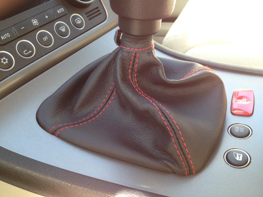

    To moze Ty gar_krk mozesz cyknac fotki?
    http://www.forum.alfaholicy.org/signaturepics/sigpic18915_1.gif
  6. #56
    Użytkownik Romeo Avatar gar_krk
    09 2012
    159 / MiTo
    642
    Cytat Napisał tasiek Zobacz post
Nazwa:	mieszek.jpg
Rozmiar:	86.6 KB

    Moje nie maja czerwonej nitki, sa identyczne jak oryginalne

    Cytat Napisał kacpo2004 Zobacz post
    Przy zakupie na aukcji można było wybrać praktycznie dowolny kolor nici.
