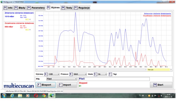

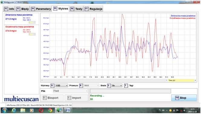

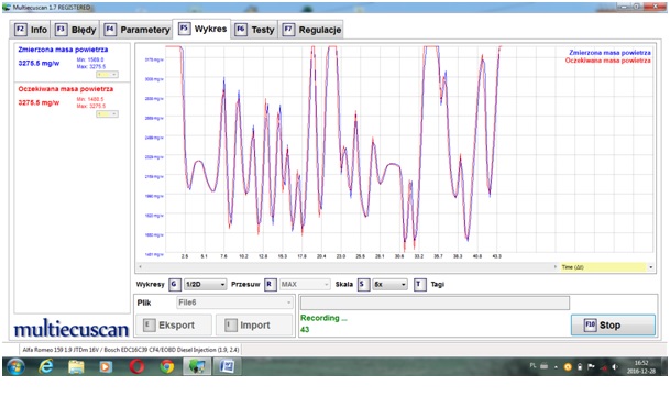

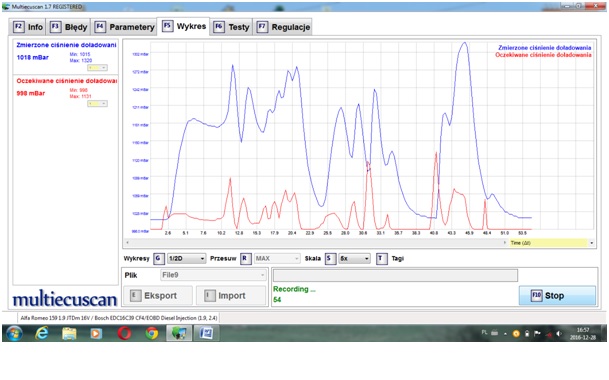

    Witam, AR159 1.9 150km, mam problem z brakiem mocy, pojawia się przeważnie po przejechaniu kilku/kilkunastu kilometrów, w pewnym momencie jakby auto przestaje ciągnąć, po podpięciu do kompa błąd „P010F – Niezgodność masy/przepływu powietrza”. Problem ustępuje na chwilę po skasowaniu błędu lub zgaszeniu i ponownym zapaleniu silnika. Przepływkę odpinałem przedmuchiwałem i czyściłem jakimś ustrojstwem ale nie pomaga. Na postoju wartości zmierzonej masy powietrza, a oczekiwanej są podobne 371/374 mg/w (jeżeli błąd nie występuje), natomiast jeżeli błąd jest aktywny wartości masy zmierzonej a oczekiwanej też są niemal że identyczne tyle że wynoszą aż 3275.5/3275.5 mg/w. Natomiast jeżeli chodzi o ciśnienie doładowania to niezależnie czy błąd jest czy go nie ma wartość zmierzona jest większa od oczekiwanej 1018/998 mBar. Poniżej załączam wykresy (przepraszam za jakość), nie wiem czy dobrze zrobione, czy zawarte to co potrzeba, bo program mam od niedawna. Jakby trzeba było jeszcze jakieś testy zrobić czy coś to program który mam to MES. Dodam jeszcze, że cały czas jest błąd „B1908 – Temperatura wewnętrzna” ale to chyba nie ma związku z tematem i raz pojawił się błąd EGRa (ale jakoś to było napisane że błąd nieaktywny i został tylko zapisany w pamięci komputera). Ktoś ma jakiś pomysł? Albo jest Ktoś z podkarpackiego okolice Sędziszowa Młp./Rzeszowa/Ropczyc/Dębicy co to ogarnia? Bardzo proszę o pomoc 
    1) BŁĄD AKTYWNY:
    a) zmierzona/oczekiwana masa powietrza
Nazwa:	masa_pow_z.jpg
Rozmiar:	69.2 KB
    b) zmierzone/oczekiwane ciśnienie doładowania
Nazwa:	doł_z.jpg
Rozmiar:	67.8 KB
    2) BŁĄD NIEAKTYWNY
Nazwa:	masa_pow_bez.jpg
Rozmiar:	78.5 KB
Nazwa:	doł_bez.jpg
Rozmiar:	67.6 KB

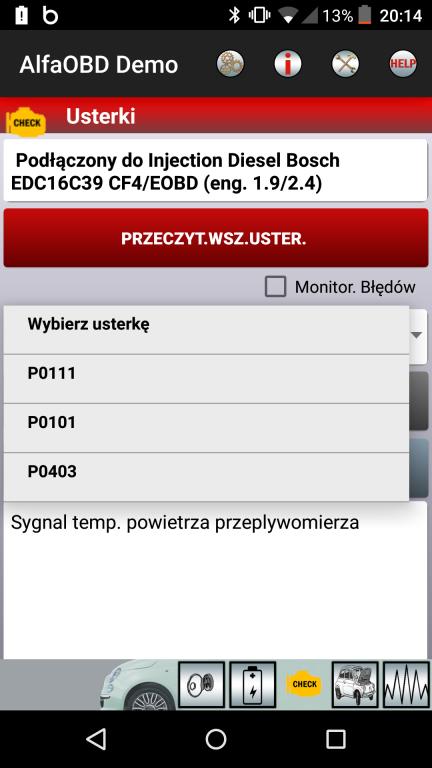

    Podepnę się do tematu. Od dłuższego czasu bezskutecznie walczę z nagłą utratą mocy, jadę jadę i je*b nie ma nic. Auto jakby przechodziło w tryb awaryjny max 2k obrotów turbiny zero, gaszę auto odpalam jeszcze raz i jak nowe.
    Do tej pory jeździłem na programie od Mirka i niestety nie wywalało błędów ;/ (musiał się chyba gdzieś pomylić ale mniejsza o to) niedawno do auta wjechała hybryda, nowa mapa, nowe strojenie itp. wynik: bezpieczne 198KM i 402Nm przy fajnie rosnącej kresce. Przy okazji nowy soft i inne bzdety, nagle wywaliło błąd jak w temacie + coś od egr (teraz przynajmniej wiem co go boli )
Nazwa:	Screenshot_2017-05-10-20-14-54.jpg
Rozmiar:	41.7 KB

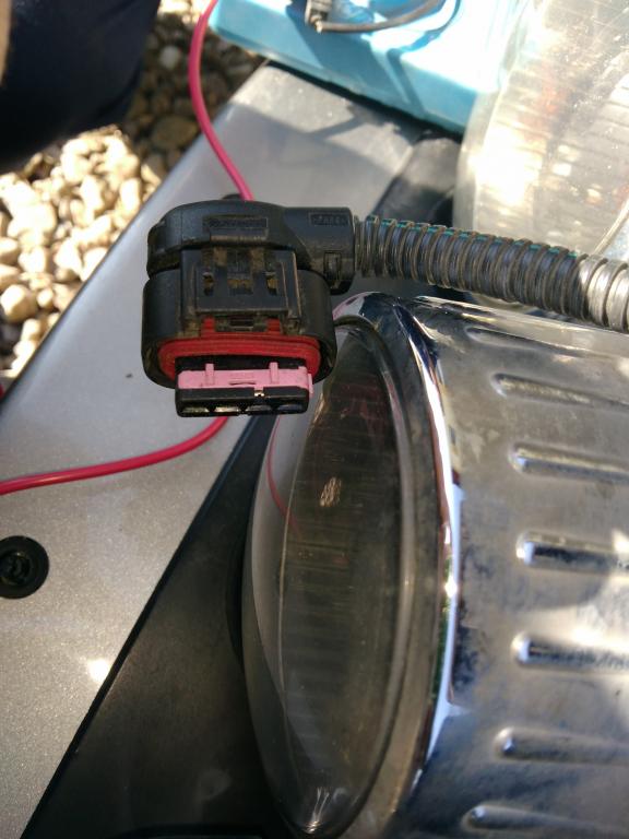

    przeglądnąłem temat i na szybko sprawdziłem bezpieczniki wszystko ok, wiązka w bagażniku również w porządku. Zabrałem się za wtyczkę i sprawdziłem prąd, wynik następujący
Nazwa:	IMG_20170511_082849.jpg
Rozmiar:	54.7 KB
    od lewej strony idąc 12 0 4.9 4.9 czy to dobre wyniki ? te 0 mnie zastanawia, tam wcześniej ktoś podał że ma być 2x12, to może przez to ? sprawdziłem dalej i po kablach płynie to samo także wtyczka ok.
    Podpowiedzcie coś bo już mi ręce powoli opadają i zaczynam wątpić w te auto wymieniłem overboosta bo myślałem że może przez to, ale dalej nic (to w czasie jak nie pokazywało błędów), co do przepływomierza to sprawdzałem kiedyś jak go odpiąłem i pojeździłem trochę, niestety problem wystąpił także chyba nie o to chodzi. Już sam nie wiem co go boli ;/

    sprawdź napięcia na wtyczce:
    styk 1 i masa: 11-12V
    styk 1 i 2: 11-12V
    styk 3 i masa: 4,8-5,2V
    Jeśli napięcia będą poprawne to przepływka niedomaga.
    Też ostatnio walczyłem z przepływką, u mnie był problem na 3 pinie, raz było napięcie a raz nie. Okazało się, że kabelek nie kontaktował.

    Mam
    12
    0
    5
    5
    Czyli mam szukać na wiazce?
    Ostatnio edytowane przez B@rtek ; 24-06-2017 o 14:59
  10. #60
    Użytkownik Świeżak Avatar karamba
    05 2009
    AR 159 1,9 110 kW, DPF OFF, EGR OFF, klapki OFF, power by @sdero
    200
    napięcia masz ok, najprawdopodobniej przepływka niedomaga. Najlepiej jakbyś podmienił przepływkę i sprawdził czy błąd zniknie, wtedy na 100% będziesz miał pewność. Niektórzy jeszcze próbują ja przeczyść.
