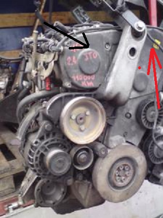

    Użytkownik Fachowiec Avatar pampik
    11 2010
    Tychy
    była - AR 166 2.4 JTD / 159 1.9 JTDm 16V 07r - jest 159 2.4 210 :)
    2,172
    tzn ja jak ostatnio wymieniałem rozrząd to widziałem jeden czujnik ( Faz rozrządu ) alena zdjęciu na czarno masz pompę CR a na czerwonym koło z wałka rozrządu i na tym kole jest zamontowany czujnik. Więcej czujników podczas wymiany nie zauważyłem. ( przewód z teog czujnika biegnie bo plastikowej osłonie rozrządu )

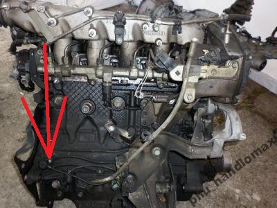

    odnosnie postu wyżej u nas ten przycisk jest pod fotelem kierowcy. ( siedząc na fotelu masz go pod prawą nogą w rogu fotela.) ale żeby go dostać musisz przesunąc fotel na maks do przodu wejść od tyłu kucnoąć i poświecic latarką. Jest w prawym rogu i wodać go jak sie przyjzysz zaślepiony jest taką czarna gumą
    a biorac pod uwagę że auto Ci nagle zgasło ...hmmm nie było to w momencie najechania na jakis dół czy coś innego ? co wywołało wstrząs ?? dziura itd
    a ten wymieniałes ? jest to czujnik położenia wału?? jest pod rozrusznikiem Kliknij obrazek, aby uzyskać większą wersję
