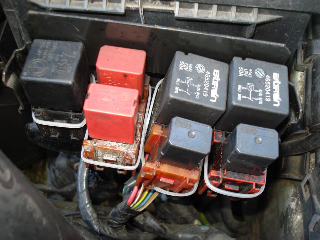

    Domyślnie Jednak to był uwalony przekaźnik
    Okazało się jednak że to przekaźnik 1 biegu wentylatora. Mechanik podmienił i wyszedłem na ... hmm, błędnie założyłem że jak cyka to działa. Niestety chyba uwalony był.
Nazwa:	DSC06532.jpg
Rozmiar:	78.3 KB
ID:	53213Kliknij obrazek, aby uzyskać większą wersję
Nazwa:	DSC06530.jpg
Rozmiar:	101.4 KB
ID:	53212 Dokładnie ten (czarny mały w czerwonej kostce, 1 z prawej) Został podmieniony z tym małym Czarnym z Pomarańczowej kostki obok.
    Wiem że czerwona jest od 1 biegu wentylatora, a od czego jest ten z pomarańczowej kostki>? Za co odpowiada>? Ja powiem szczerze że kiedyś sobie robiłem porządki pod maską i te przekaźniki tak wisiały na kablach (pourywane zatrzaski w kostkach) i je tymi opaskami zaciskowymi przymocowałem. Teraz szczerze nie wiem, bo chyba się już nie zgadza ze schematem na obudowie. A tak układałem żeby mi obudowa weszła. Było tragicznie przedtem. Stąd nie mam pojęcia jak to ułożyłem i co do czego teraz jest, może ktoś z was się orientuje od czego jest ta pomarańczowa kostka przekaźnikowa, sprawdzałem i wszystko na oko mi działa 1 i 2 bieg wentylatora ok. Tyle że muszę kupić sprawny przekaźnik i zastąpić tego który tam jest. Ile może kosztować taki mały przekaźnik>?

    Na każdym szrocie 5 PLN. Możesz jeszcze spróbować oczyścić papierem ściernym styk w przekaźniku i zakonserwować jakimś kontakt sprayem.

    To co u ciebie widac to juz jakas kombinacja niestety...

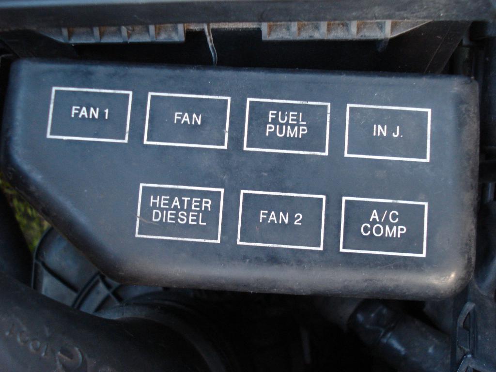

    masz na obudowie opis ktory przekaznik odpowiada za co,w ukladzie fabrycznym masz przekazniki wszystkie z czerwonym kapturkiem i jedem czarny wiekszy ktory dokladnie jesp pod FAN1 i masz go akurat fabrycznie-reszta to przeroba niestety i trzeba to obejrzec dokladniej,masz tam wentylator 2 biegi oraz klime i pompe paliwa i zasilanie wtrysku.
    Teraz dlaczego tak jest?
    "czerwony kapturek"kosztuje chyba w okolicy 40zl sztuka i ktos podejrzewam stwierdzil ze nie warto i masz wlasnie przekazniki za 5zl.Generalnie ok tylko zeby parametry byly zachowane

    Przekaźnik, o który pytasz jest (powinien być) od sprężarki klimatyzacji. Przekaźnik kupisz za parę groszy jak podpowiada kolega paczek.gsm.

    Rzeczywiście jak się zorientowałem powinny być 4 czerwone i 3 czarne duże kostki. Widać mechanicy się natrudzili i nakombinowali żeby to doprowadzić do takiego stanu Wychodzi na to że to może być rzeczywiście od klimy, bo akurat u mnie nie działa i jest odłączona, a po zamianie na niesprawny przekaźnik, żadnych reakcji że coś nie działa nie było. Poszukam tych czerwonych przekaźników i zamienię w miejsce tych czarnych badziewi.
