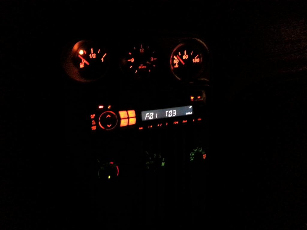

    sprzęcior doszedł
    radio właśnie zamontowałem i dźwięk jest rewelacja! 100% lepiej niż było a to tylko samo radio... tak to teraz wygląda..
Nazwa:	20121025_182006.jpg
Rozmiar:	27.7 KB
    teraz zastanawiam się, czy jest sens wrzucać wzmacniacz do tego, bo efekt jest porażający w stosunku do tego co było..ale może się okaże, że to za mało za pewien czas;p
  6. #56
    03 2011
    Bytom
    3,984
    No tak jak mówilem.. U mnie efekt był taki sam....Szok po zmianie z innego radia...I może radyjko ,które masz mnogością opcji w menu nie powala ale ono gra jak powinno i o to chodzi....
