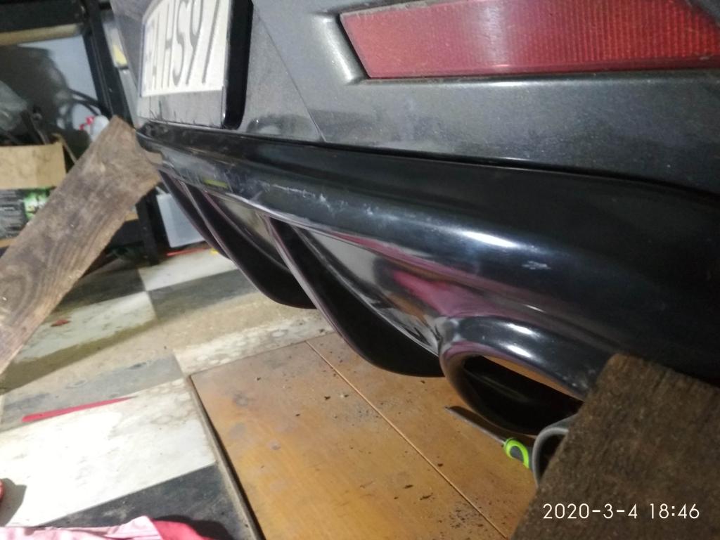

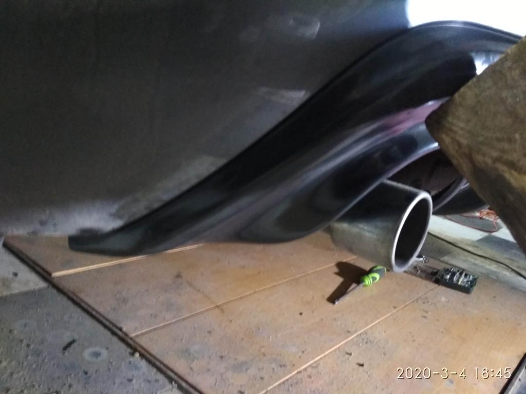

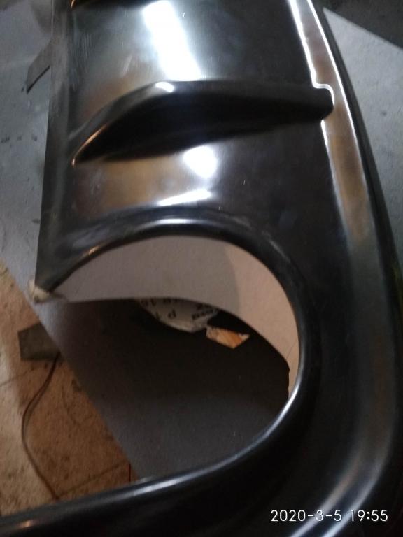

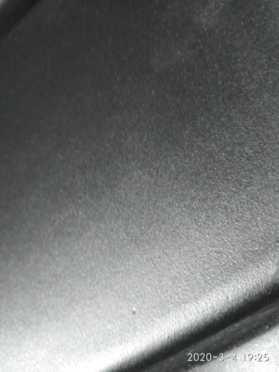

    Do mnie już dotarł dyfuzor,wymyśliłem tez mocowanie górne z blaszek,zakupiłem tez lakier K2 do zderzaków z faktura plastiku i na próbnym malowaniu wygląda super,jeszcze chce dorobić tunele na wydechy bo brak w tej dokładce, dobrze jakby chociaż ze 3/4cm było zagłębienia jak w oryginalnym,to dokładka będzie wyglądać solidniej i bedzie dodany czerwony pasek,otworu na hak nie będzie. zdjęcia z próbnej przymiarki po zdjeciu oryginalnej. Kliknij obrazek, aby uzyskać większą wersję

  3. #53
    Użytkownik Maniak resoraków Avatar tomkoziolek
    02 2019
    Poznań
    Alfa Romeo Giulietta QV 1,4 MA 170 kM
    602
    Cytat Napisał Hornet15re Zobacz post
Nazwa:	IMG_20200304_183239.jpg
Rozmiar:	87.7 KB
ID:	266635Kliknij obrazek, aby uzyskać większą wersję
Nazwa:	IMG_20200304_183534.jpg
Rozmiar:	79.7 KB
ID:	266636Kliknij obrazek, aby uzyskać większą wersję
Nazwa:	IMG_20200304_183545.jpg
Rozmiar:	94.3 KB
ID:	266637Kliknij obrazek, aby uzyskać większą wersję
Nazwa:	IMG_20200304_184416.jpg
Rozmiar:	83.3 KB
ID:	266638Kliknij obrazek, aby uzyskać większą wersję
Nazwa:	IMG_20200304_184600.jpg
Rozmiar:	59.7 KB
ID:	266639Kliknij obrazek, aby uzyskać większą wersję
Nazwa:	IMG_20200304_184616.jpg
Rozmiar:	79.8 KB
ID:	266640Kliknij obrazek, aby uzyskać większą wersję
Nazwa:	IMG_20200304_192537.jpg
Rozmiar:	58.6 KB
    Super , to teraz większe średnice końcówek wydechu trzeba dać ;-) i będzie pięknie

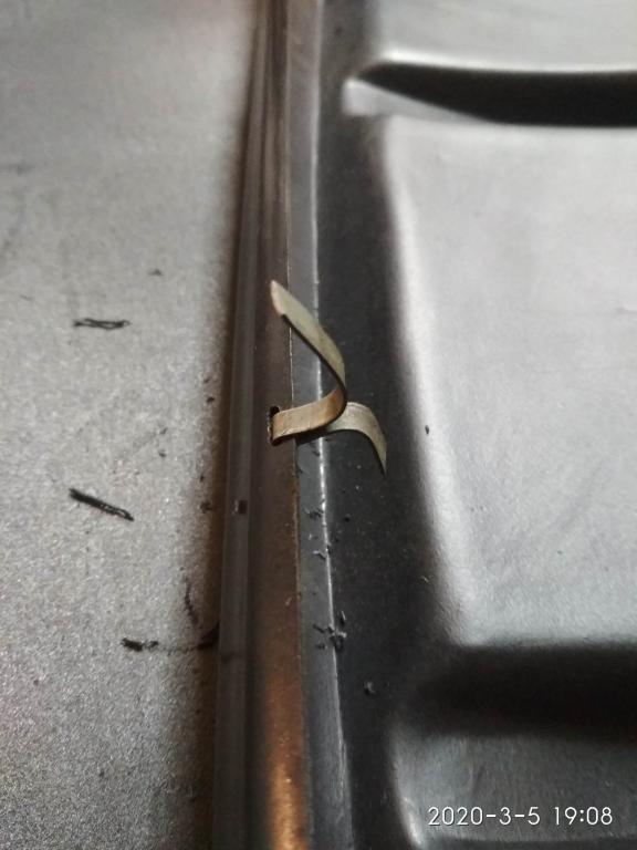

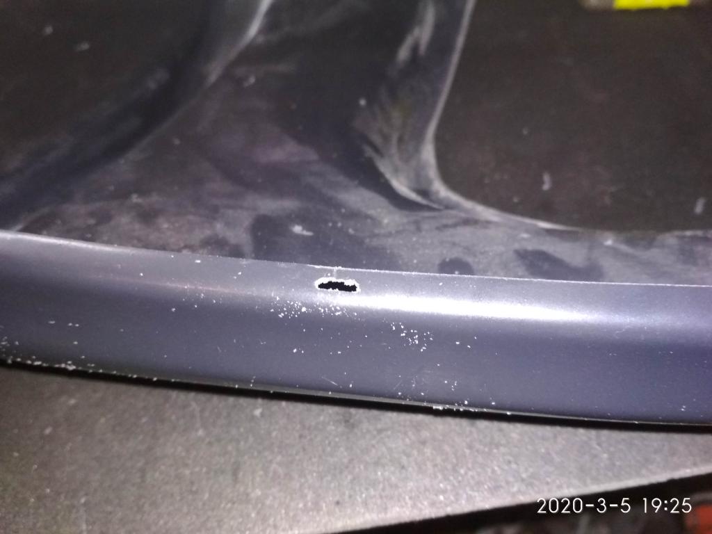

    uprzejmie proszę... no dobra BŁAGAM, o zdjęcia blaszek, Twojego pomysłu
  5. #55
    Użytkownik Świeżak Avatar Hornet15re
    12 2019
    Giulietta 2.0 JTDM 175KM
    169

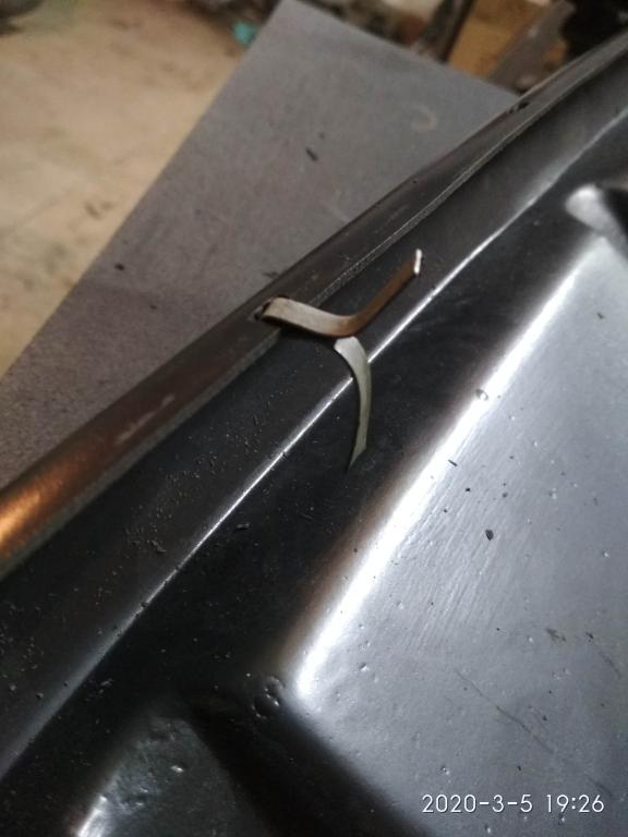

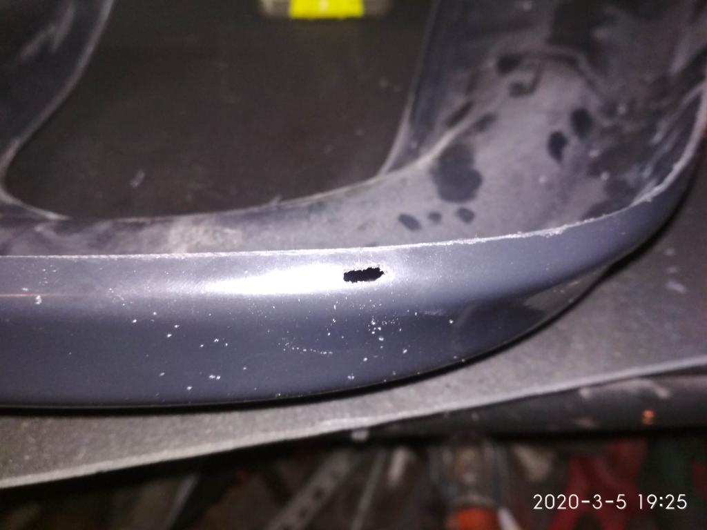

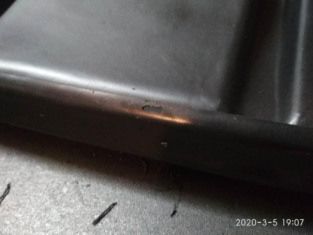

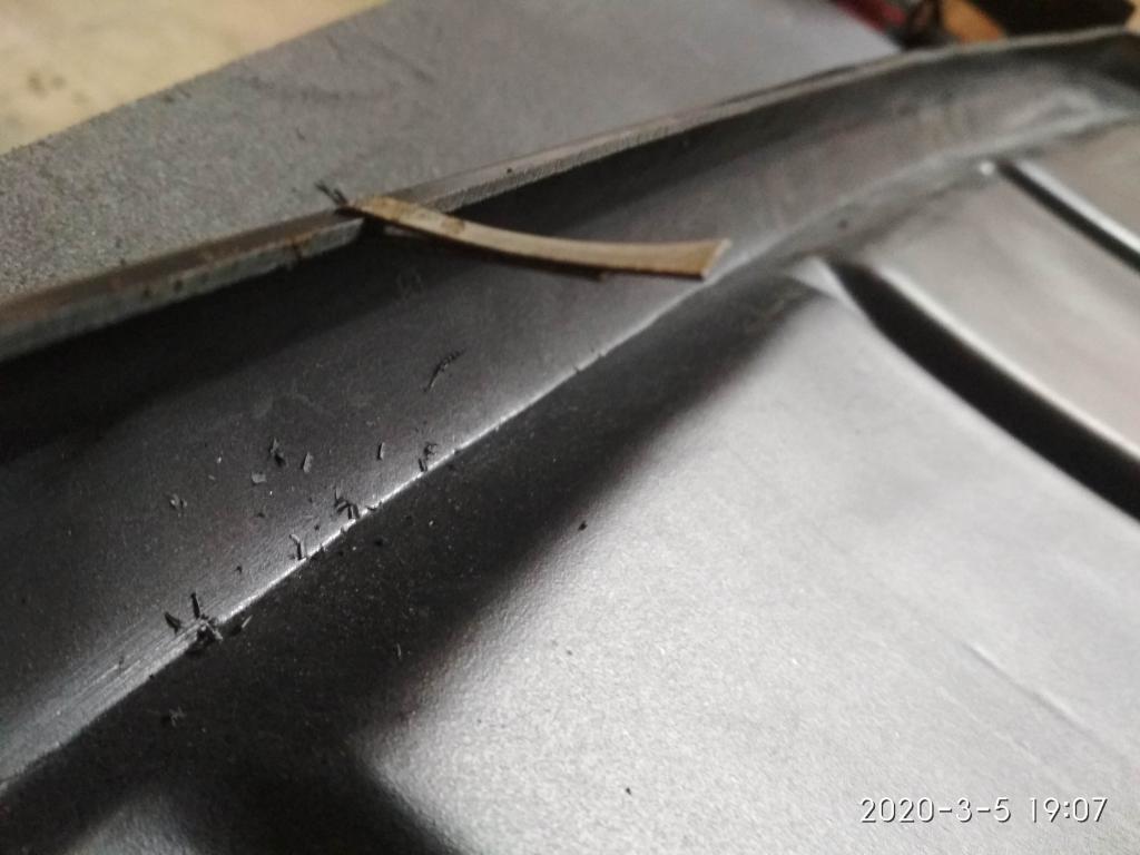

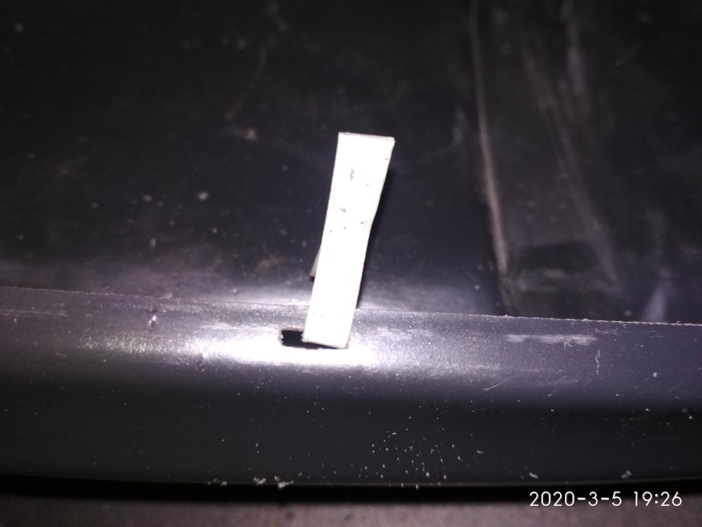

    Proszę bardzo,nic mądrzejszego zarazie nie wymyśliłem,ale ten patent powinien sie sprawdzić,wszystko zależny jaka blaszkę sie zastosuje,ja planuje docelowo zastosować paski blachy czarnej dachowej 0,5mm,a ta na zdjęciach jest grubsza ale tez powinna być ok. montujemy blaszki w otworach zrobionych jak na zdjęciach malutkim wiertłem i pilnikiem w miejscach ori wypustek,a te blaszki wchodzą w otwory w zderzaku i z tyłu wystarczy je pozaginac w górę i w dół i powinno trzymać,oczywiście to tylko teoria bo jeszcze nie testowałem na aucieKliknij obrazek, aby uzyskać większą wersję
Nazwa:	IMG_20200305_190715.jpg
Rozmiar:	57.1 KB
ID:	266673Kliknij obrazek, aby uzyskać większą wersję
Nazwa:	IMG_20200305_190740.jpg
Rozmiar:	53.7 KB
ID:	266674Kliknij obrazek, aby uzyskać większą wersję
Nazwa:	IMG_20200305_190743.jpg
Rozmiar:	69.2 KB
ID:	266675Kliknij obrazek, aby uzyskać większą wersję
Nazwa:	IMG_20200305_190800.jpg
Rozmiar:	44.8 KB
ID:	266676Kliknij obrazek, aby uzyskać większą wersję
Nazwa:	IMG_20200305_192526.jpg
Rozmiar:	36.7 KB
ID:	266677Kliknij obrazek, aby uzyskać większą wersję
Nazwa:	IMG_20200305_192535.jpg
Rozmiar:	61.8 KB
ID:	266678Kliknij obrazek, aby uzyskać większą wersję
Nazwa:	IMG_20200305_192541.jpg
Rozmiar:	54.6 KB
ID:	266679Kliknij obrazek, aby uzyskać większą wersję
Nazwa:	IMG_20200305_192637.jpg
Rozmiar:	41.0 KB
ID:	266680Kliknij obrazek, aby uzyskać większą wersję
Nazwa:	IMG_20200305_192647.jpg
Rozmiar:	48.1 KB
ID:	266681Kliknij obrazek, aby uzyskać większą wersję
Nazwa:	IMG_20200305_195501.jpg
Rozmiar:	35.3 KB
  6. #56
    11 2019
    Giulietta QV, 2012
    54
    świetna robota Hornet15re! Trudno się ściąga tą oryginalną dokładkę? Czy ona u góry jest na zatrzaski, a tylko na dole śruby? Może w weekend znajdę chwilkę to się też pobawię...
  7. #57
    12 2019
    169
    Na dole masz śrubki a na górze zatrzaski które mocno trzymają,trzeba odciągać dokładkę i wkładać coś cienkiego pomiedzy zderzak a dokładkę w miejscu zatrzasku i będzie się ładnie wypinac

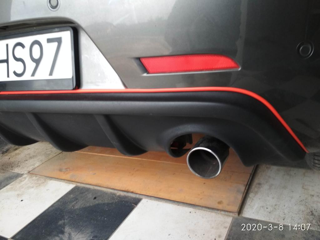

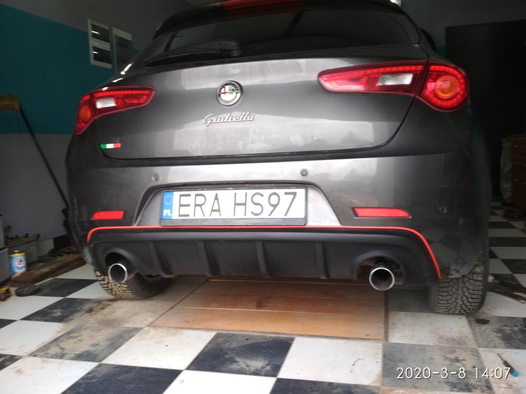

    Dyfuzor zamontowanyKliknij obrazek, aby uzyskać większą wersję
Nazwa:	IMG_20200308_140712.jpg
Rozmiar:	73.6 KB
ID:	266745Kliknij obrazek, aby uzyskać większą wersję
Nazwa:	IMG_20200308_140727.jpg
Rozmiar:	71.5 KB
ID:	266746Kliknij obrazek, aby uzyskać większą wersję
Nazwa:	IMG_20200308_140720.jpg
Rozmiar:	65.3 KB
ID:	266747Kliknij obrazek, aby uzyskać większą wersję
Rozmiar:	73.6 KB
Nazwa:	IMG_20200308_101459.jpg
Rozmiar:	93.4 KB

  9. #59
    07 2019
    299
    Piękności
  10. #60
    02 2019
    Poznań
    602
    wygląda na milion dolarów ;-)
