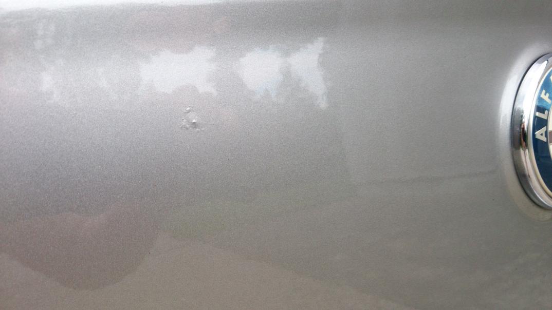

    Cytat Napisał marqo Zobacz post
    U mnie też skończyło się na malowaniu klapy bagażnika. Auto VIII/07 a klapa z tego powodu malowana była w 2012.
    K**** u mnie to samo! Co za badziew, od puszki za te pieniądze myślałem, że można się spodziewać lepszej jakości

  2. #52
    Użytkownik Rowerzysta Avatar Airen
    01 2010
    Była: Alfa Romeo 159SW marrone luci di bosco/Jest: Alfa Romeo Stelvio
    391
    Też mam taką plamkę. Auto z 2008 roku, plamka w niezmienionej formie od 2011 roku co najmniej - wtedy kupiłem bellę.

  3. #53
    Użytkownik Rowerzysta Avatar Łukasz.L.
    05 2011
    mazowieckie
    159 JTDm 1.9 16V
    269
    Cytat Napisał Airen Zobacz post
    moja też z 2008 i też w 2011 kupiona

  4. #54
    10,613
    w poprzedniej 9tce wyskoczyl mi purchel na klapie zaraz przy tylnej lampie. w obecnej pod korkiem wlewu paliwa cos podobnego mam. w przyszlym tygodniu bede z tym robil przy okazji, bo jade usunac wgniotke progu i zarysowania tylnego zdezaka jakie poprzedni właściciel zrobil.
  5. #55
    05 2014
    Szczecin
    Alfa 159 2.0 JTDm SW
    416
    Ja mam to samo niestety chyba juz rok jak nie dłużej auto 2010
    p.s
    jak to usunąć badziewie?
  6. #56
    Użytkownik Świeżak Avatar tvardy
    04 2016
    Alfa Romeo 159 SW 2.0JTDm
    132
    No mam podobne zjawisko na tylnej klapie i mało widoczne purchle na przedniej.
    Czy do ASO mogę jechać gwarancyjnie jeżeli auto jest sprowadzone...
  7. #57
    10,613
    Cytat Napisał tvardy Zobacz post
    jesli w ksiazce serwisowej auta, albo historii w ich bazie danych masz wbite przeglady nadwozia a auto nie ma 8lat bodajze i element nie byl naprawiany(poza aso?) . problem ze nie widzialem jeszcze auta ktore mialoby takie przeglady zrobione(platne z tego co sie orientuje)

  9. #59
    Użytkownik Pirat drogowy
    09 2013
    AR 159 3.2 Q4 JTS
    287
    Kwasówka w standardzie? To nie Pagani
  10. #60
    Użytkownik Romeo Avatar Lucas83
    01 2010
    Nissan Murano Z 51 3.5L V6
    1,209
    Purchle mam i ja...wygląda to na odparzenia ocynku w 9/10 nie ma korozji.
