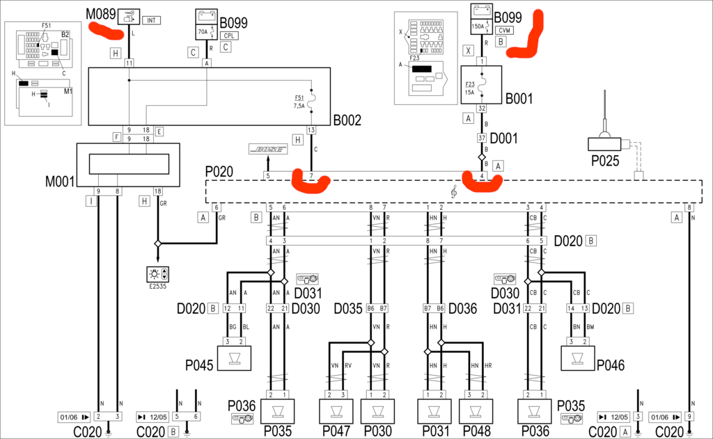

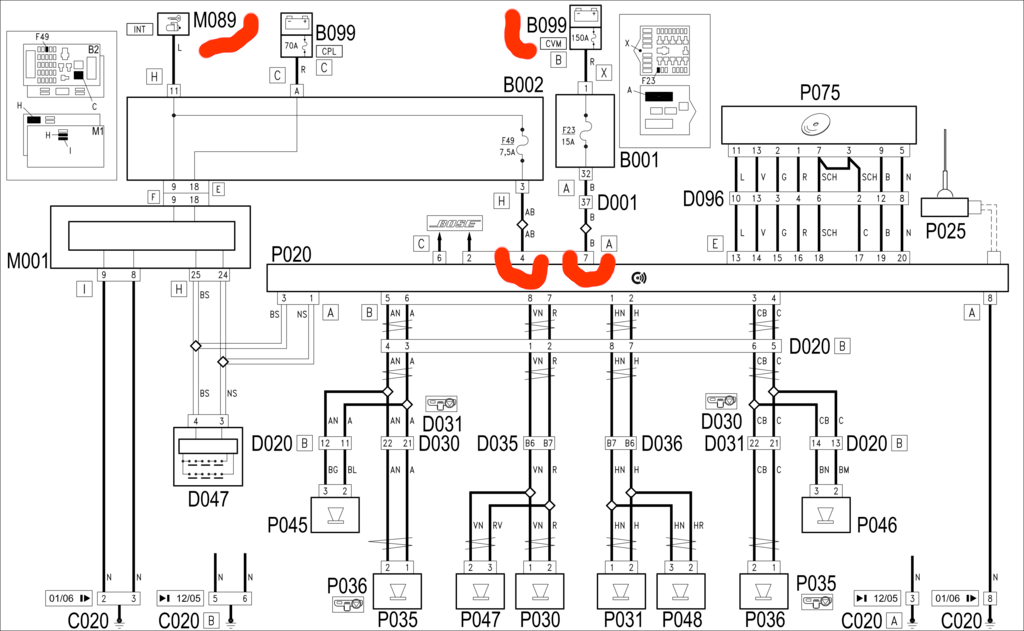

    Cytat Napisał berez Zobacz post
    Mikrofon działa na tyle dobrze (rozmówca nawet słyszał butelkę która się obijała podczas jazdy w nogach pasażera) że nie zmieniałem na fabryczny z alfy. Radio startuje moment (tak jakbyś wybudzał komórkę z wyłączonego ekranu), jak wsiadam do auta po pracy to mam aplikacje uruchomione nadal te z dojazdu do pracy, po dłuższej nieobecności radio nadal szybko się wybudza, natomiast procesy aplikacji są zabite. Sterowanie z kierownicy działa. Co do zmiany kabli w kostce ISO to pierwsze słyszę, masz może jakiegoś linka na ten temat pod ręką?
    https://www.forum.alfaholicy.org/car...stawienia.html
    Taki temat na szybko. Ale gdzieś było dokładnie na przykładzie Alfy 159. Zamienione są chyba zasilanie stałe z akumulatora z tym że stacyjki.
    Wysłane z mojego Redmi Note 4 przy użyciu Tapatalka

    Cytat Napisał snd Zobacz post
    Dokładnie.
    Instalacja ze zwykłym radiem:
Nazwa:	radio159.png

    Instalacja z CN+:
Nazwa:	cnplus.png
Rozmiar:	175.1 KB
