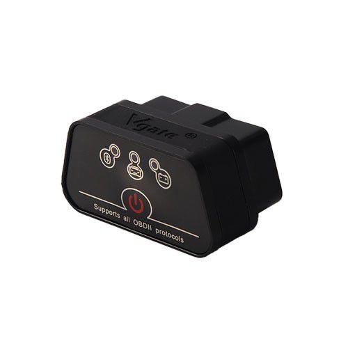

Panowie, jest jakiś w 100% pewny interfejs ELM327 z bluetooth w rozmiarze "mini"? Mam starego ELM BT w pełnym rozmiarze i działa bez problemu z MES i Alfą jednak nie mieści się pod pokrywą bezpieczników, a z tego co się orientuje większość szrotu z aliexpress ma problemu z działaniem. Testował ktoś u siebie interfejsy iCar2 lub iCar3?

Nie jest do sprzedania. Z braku jakichkolwiek pewnych ELM327 mini zakupie sobie przedłużkę http://allegro.pl/przedluzka-obd2-pr...300324229.html wtedy bez problemu powinno się udać zmieścić pod klapka![]()
