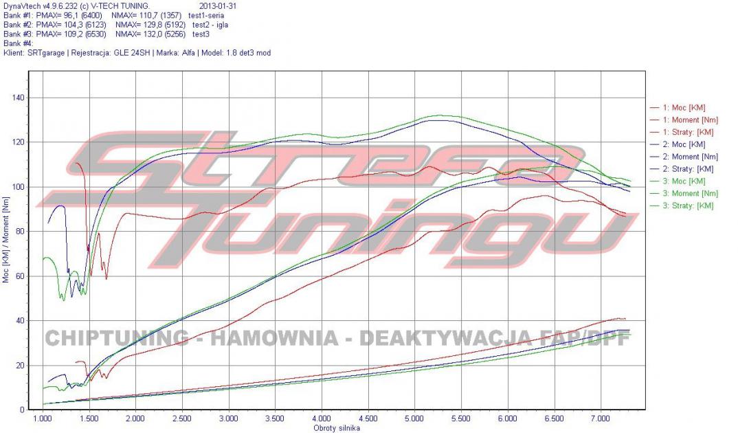

    Ciąg dalszy walki z Maliną.
    Silnik dotarty i pomierzony. Szału nie ma. 96 koni w porównaniu do 117 koni po pierwszym remoncie, gdy chodziła jak sieczkarnia i miała kompresję rzędu 8.
    Po założeniu DET3 zareagowała pozytywnie, wzrost do 110 kucy, ale to ciągle mniej niż przed drugim remontem.
    Kompresja poprawna, w granicach 11,8.
    W zasadzie wszystko poprawione - wałek dolotowy wymieniony na obrobiony przez Rewar, kompresja naprawiona, głowica splanowana...a więc gdzie jest moc? Podejrzewam niestety wałek i będę chciał na próbę wrzucić fabryczny - czy ktoś dysponuje dobrym fabrycznym wałkiem dolotowym?

    Czyli pewnie wyjdzie, że nie ma co pchać wałków z Rewaru, przynajmniej bez splanowania głowicy na komprechę rzędu 11, albo odpowiadającego wałka wydechowego...
    Zobaczymy jak to u mnie wyjdzie ^^ A wałki powinien mieć Kasztelan
