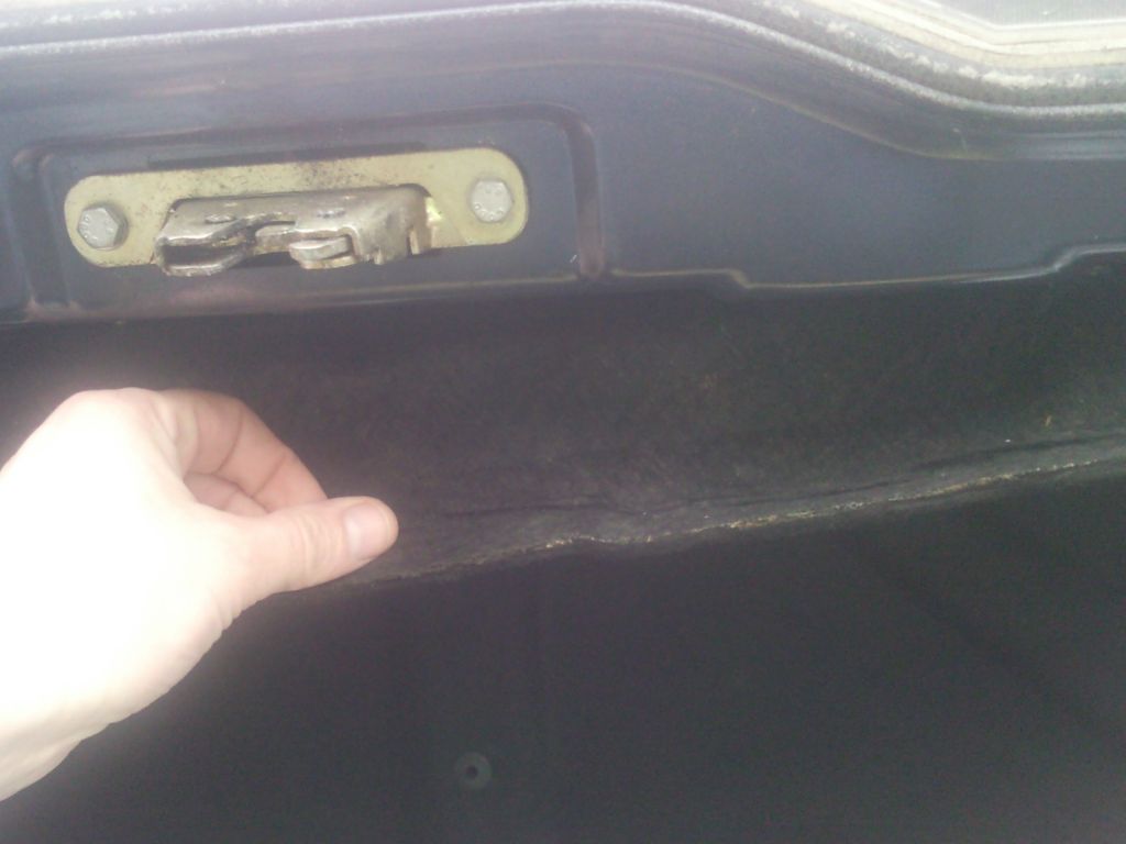

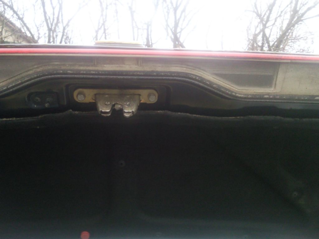

    przy wymianie żarówek w 164 od podświetlenia tablicy rej trzeba odkręcać całą blendę czy można to jakoś inaczej podejść??

    Wystarczy odgiąć troszkę materiału i super dostęp jest. Nie pamiętam dokładnie, ale chyba trzeba oprawkę przekręcić żeby wyszła.

    Właśnie próbowałem odginać i mi się tylko troszkę plastiku ułamało, być może poprzedni właściciel to kleił. Nie mam pojęcia. Jutro zawalczę jeszcze raz a jak nie to zdejmę blendę.

    te od tablicy sa na wcisk, oprawek nie trzeba przekręcać aby wyjąź z tego co pamiętam...

    Od tablicy są wciskane .Z odkręceniem blendy uważaj ponieważ gwinty mogą być zardzewiałe i trzeba wiele cierpliwości i środka penetrującego aby je odkręcić.Przy próbie siłowej szpilki wyłamują się z plastiku.

    dzis sprawdzalem mam na wcisk

    Witam.
    U mnie to tak wygląda:

    alfa_fan, dzięki wielkie żarówki wymienione nie chce się chwalić w jaki sposób wcześniej próbowałem się dobrać do żarówek bo mnie wyśmiejecie
