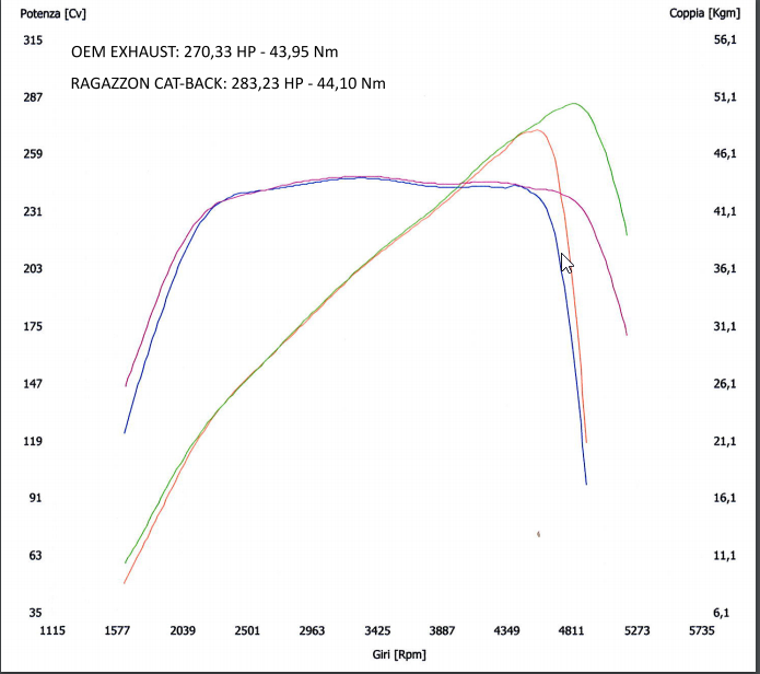

    jeszcze taka mała ciekawostka co do wplywu wydechu catback Ragazzona na HP/Nm w stosunku do serii ( wykres udostepnil mi ragazzonpolska, jak dopytywałem ich o wydech pare tyg. temu), co prawda dość słaba seria wyszła bo 270HP, ale też pewnie zależy jaka hamownia:
Nazwa:	raggazzon.png
Rozmiar:	196.8 KB
    moze mi sie wydaje, ale po zrobionych ok 1000km - mam takie odczucie teraz podczas cisniecia, jakby minimalnie mocniej/dluzej/wyzej mozna bylo podciagnac Julkę

    Jak dla mnie bzdura. Końcowy nic nie daje. Sprawdzone w boju, ta sama hamownia ten sam samochód. Plus jeszcze zmiana filtra na sportowy - też żadnych różnic. Różnica 10km przy 300km to może być błąd hamowni.
    Ale kolega napisał catback a nie axleback, zatem nie końcowy a chyba wszystko za katem

    Co z tego jak kat trzyma. Bzdura, dlaczego nie kręcili wyżej pierwszym pomiarem tylko zdjęli nogę z gazu? [emoji16]

    Heh tak właśnie się rysuje wykresy. Później klient zadowolony bo głośniej buczy to szybciej się zbiera. Panowie przez parę lat zabawy z hamowniami wiem że wykres można sobie wyrysować prawie dowolnie. Tutaj sprawa jest banalna jak kozak zauważył. Catback axelback czy inny back konia nie doda a jeżeli już coś to na pewno nie zauważalnie. Żeby miało to sens to music byc full is turbo do końca. Przynajmniej w naszych włoszkach.
