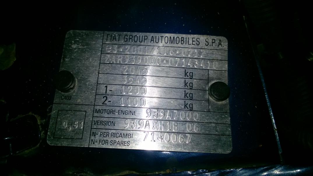

    Dostałem dziś zdjęcia, miedzy innymi vin, czekam na skany książeczki serwisowej i te pomiary miernikiem :p
    czy byłby w stanie ktoś sprawdzić ten vin? czy ewentualnie jak pojadę do ASO
    to coś mi powiedzą? zastanawiam się co z tym zrobić , w dziale dla 159 dodałem vin do sprawdzenia
