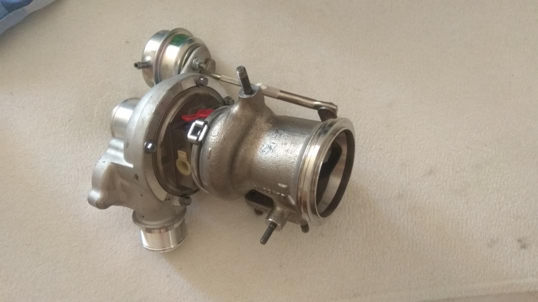

Foto garretta

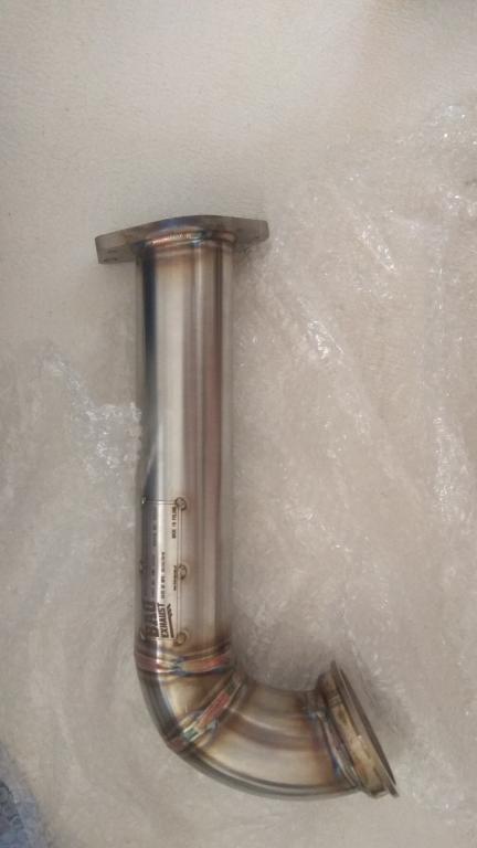

Oraz DP ( wykonanie mega dobre, polecam. Jeżeli w przyszłości padnie kolektor wydechowy to zamawiam u tych panów)

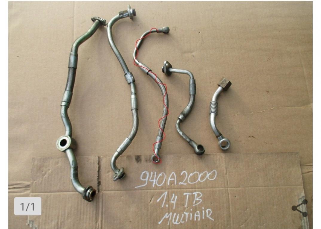

Które z tych wężyków muszę kupić żeby to wszystko ładnie się kręciło bez druciarstwa.
Oraz czy ta obejma będzie odpowiednia do łączenia DP z turbo
Oczywiście jeszcze zestaw uszczelek i śrub do turbo.

Wężyki wszystkie

Ile zapłaciłeś za rurę?

Rura 650 zł .
Czy osłony termiczne też się różnią ?
Tak ale częściowo.
Można dostosować stare.

Jeszcze jedno pytanie, czy węże od punta multiair 135 km są już te dłuższe ? Bo też jest już na garrecie , znalazłem w dobrej cenie i pytam.
