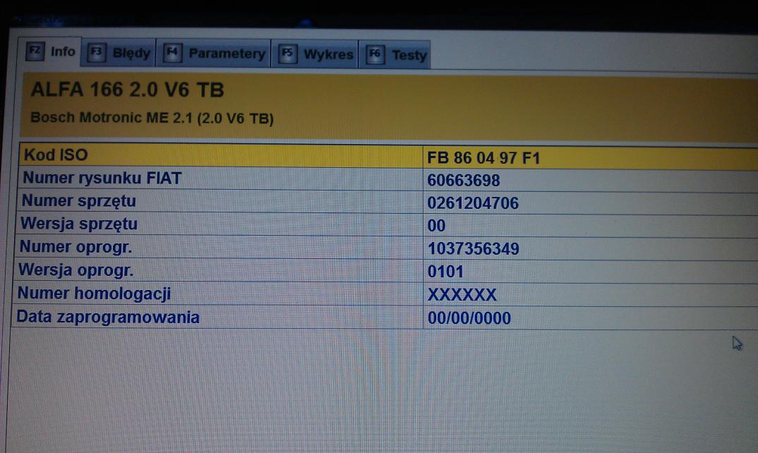

    Użytkownik Pirat drogowy Avatar Maateusz
    05 2011
    Alfa Romeo 166 2.0 V6 Turbo
    226
    Ma takie cos :
Nazwa:	IMAG0169.jpg
Rozmiar:	95.2 KB
    Znjadzie cie cos ?
