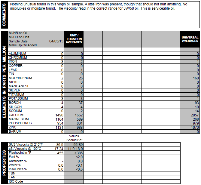

    Poniżej wyniki analizy ENI Agip 5W50 Eurosports dzięki Forumowiczowi Andrzejsr - będzie na tym dręczył Bellę na torach przy wsparciu Archoila AR9200.
    Pakiet ZDDP typowy dla full saps, brak modyfikatora tarcia niestety a w przypadku klasy 'sport' by się przydał - stąd uzupełnienie AR9200.
    Pakiet detergentów Ca/Mg trochę słabszy z epoki API SL - obecnie stosowany raczej w olejach dedykowanych turbo dieselom (w tej ilości bez DPF).
    Trochę niższa lepkość od deklarowanych 19cSt w karcie - wyszło 17,24 czyli bardzo lekkie 5W-50 (min. to 16,3 a max. 21,9).
    Wyżej od deklaracji wypadła za to temp zapłonu bo 455F to 235C - dobrze i wskazuje na mniej lotne bazy możliwe, że z PAO jak deklarują.

    No właśnie w tych ich kartach mocno namotane - parametry też nie te same co LM Synthoila jednak.
    Podejrzewam, że jednak dostosowują cenę do ilości PAO w bazie w tych olejach.

    MSDSy mają te same i ilości PAO w nich też a nawet odparowanie Noacka obecnie się zgadza - zmiana proporcji baz to już spora zmiana cyklu produkcyjnego / formuły a nie tylko podmiana butelek
    Cytat Napisał Artih Zobacz post
    Agip
    Nie wiem czy nie wpadnie do mojej 155 V6 zamiast Amsoila Premium 10W40
    Różnica w pakiecie dodatków jest spora - AMO to jednak jakieś + 30% od poziomów tego Agipa.
