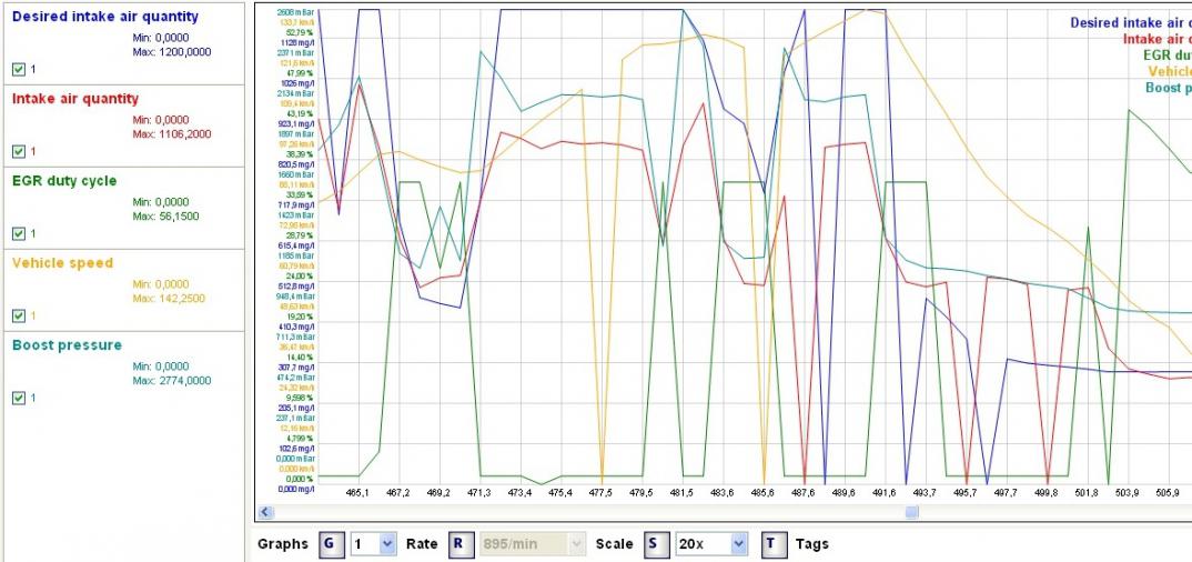

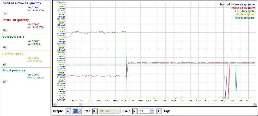

    Błąd już nie powrócił, a samochód dużo płynniej i żwawiej przyspiesza, 1 i 2 jest ok ale na 3 brakuje mi trochę mocy na wyższych obrotach, nie pamiętam czy po prostu ten silnik tak ma (za mało mocy), czy coś nadal mu brakuje, dlatego mam prośbę o zinterpretowanie wykresów:
    1. samochód stoi na skrzyżowaniu, po 2 minutach, nagle EGR sie zamyka a ilośc powietrza wzrasta - powinien tak robić?

    2. wykres z przyspieszania - turbina pompuje momentami nawet 2800mBar - nie za dużo?
    i tak jakby brakowało powietrza w stosunku do tego "zapotrzebowanego" - czy tak ma być?

    Cytat Napisał Ciastek Zobacz post
    Nie.
    Za dużo i o ile soft masz oryginalny, to już dużo wcześniej powinien ci wywalić błąd.
    Z resztą chyba nawet nikt nie kręci do takich wartości i limitery ustawia się gdzieś na 2650 mBar.
    Zmień sobie jeszcze te wężyki do overboosta...
