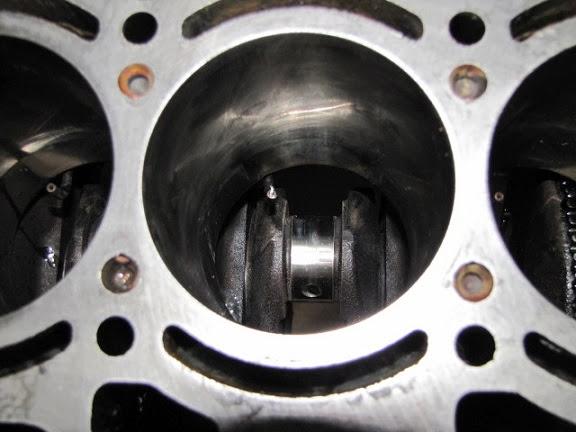

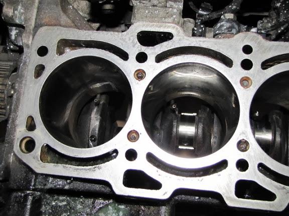

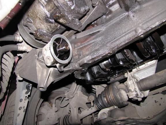

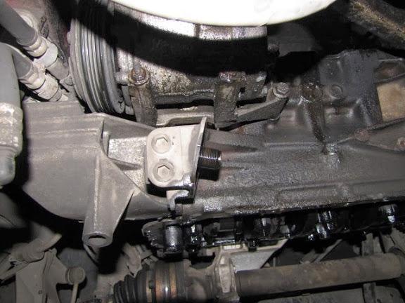

  10. #690
    Użytkownik Pasjonat Avatar Pablo.
    05 2007
    pablogarage.pl
    Kilka włoskich szrotów ;)
    3,413
    Teoria związku natrysku na tłok i chłodnicy oleju obalona na 1000%.
    Poniżej przedstawiam zdjęcia silnika 1.6 16V 105 HP z Alfa Romeo 147, który to nie ma nawet wymiennika ciepła, a natrysk jak najbardziej ma.
