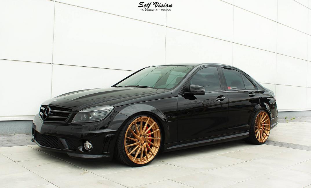

    Dawaj na złoty

    Nie kuś, nie kuś, cały czas walczę z sobą...

    Ojj i wtedy wszystkie chromy na czarno + ta dokładka którą masz... Ale byłby BANDYTA!
