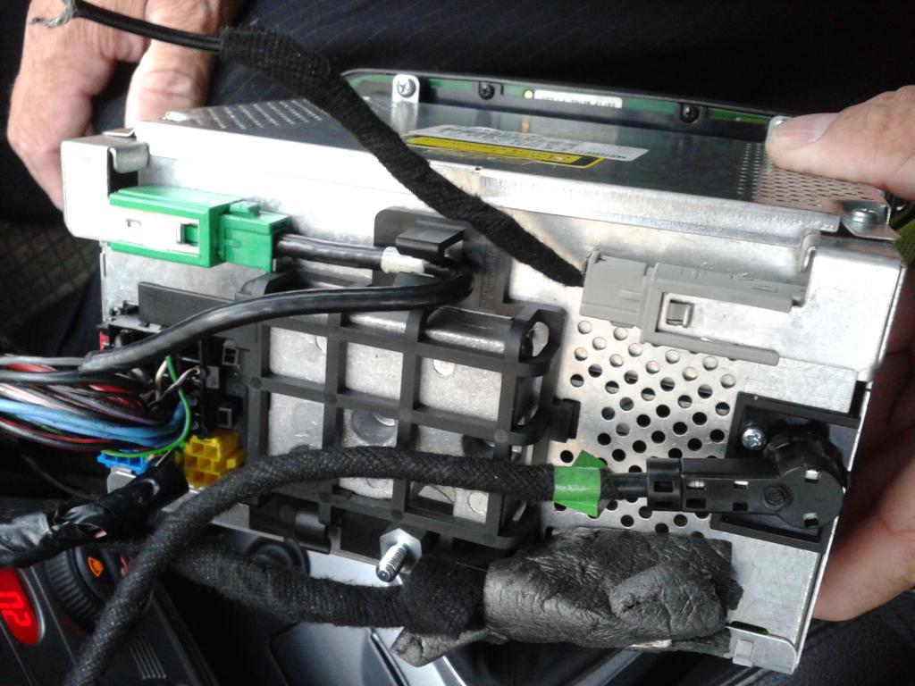

    a wie ktoś która wtyczka jest do czego ??Kliknij obrazek, aby uzyskać większą wersję
Nazwa:	tył radia.jpg
Rozmiar:	104.8 KB
ID:	109609 chodzi mi o gps i gsm. która jest która. I czy można z powodzeniem lutować kable ant czy nie spowoduje to zakłóceń bo nie chcę rozginać oryginalnej wtyczki jest bajerancko zaciśnięta i nigdy nie uzyskam takiego efektu.

    szara gps, zielona tel. niczego nie lutuj wycągnij je z radia i wyrzuć, to są ucięte kable z wiązki przewodów z auta z którego wyjęte było te radio, podłącz kable ze swojej wiązki, zieloną do tel.powinieneś mieć, szarej do gps jeśli nie masz to masz dwa wyjścia kupić oryginalną podstawę anteny AM/FM/GPS/TEL, lub taniej samą antenę do gps za 70-100 zł.
    link do aukcji, ta będzie pasować
    http://allegro.pl/antena-zbiorcza-na...516347163.html

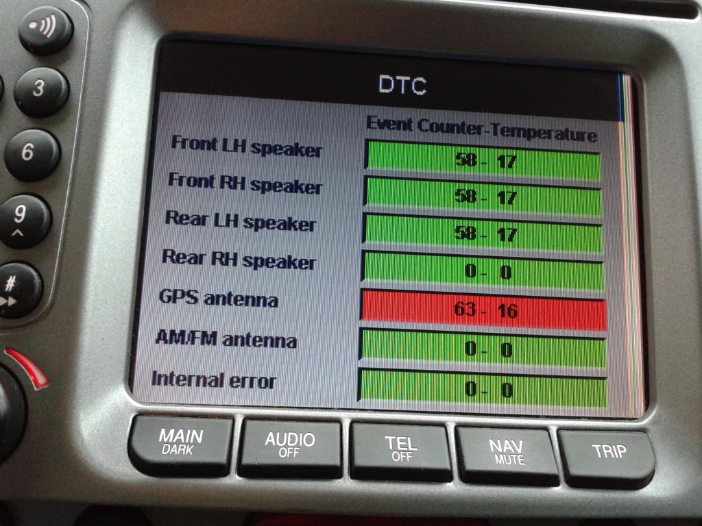

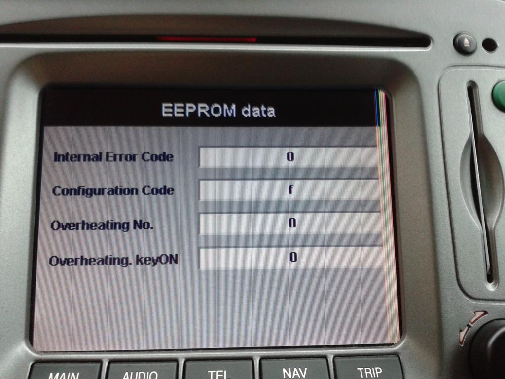

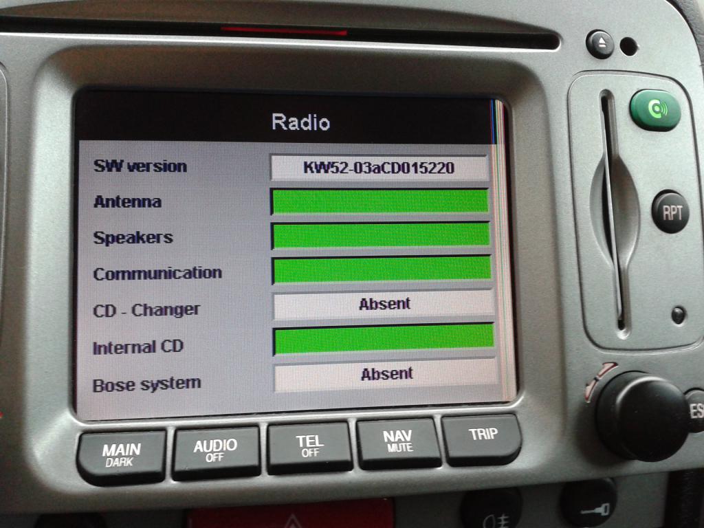

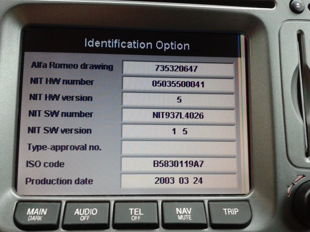

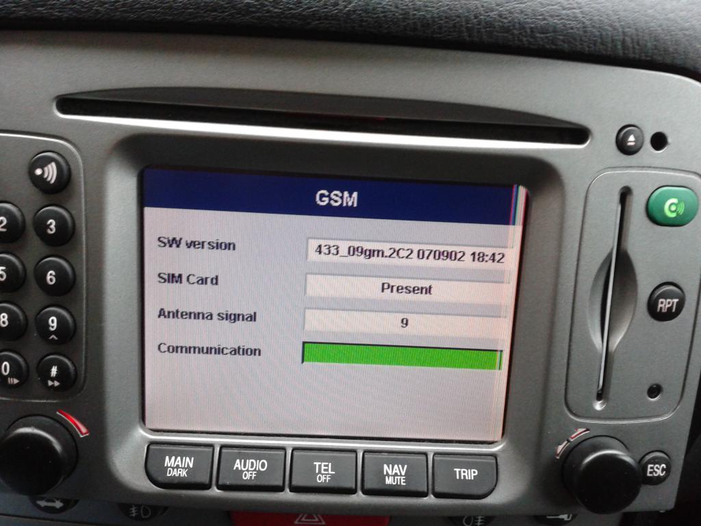

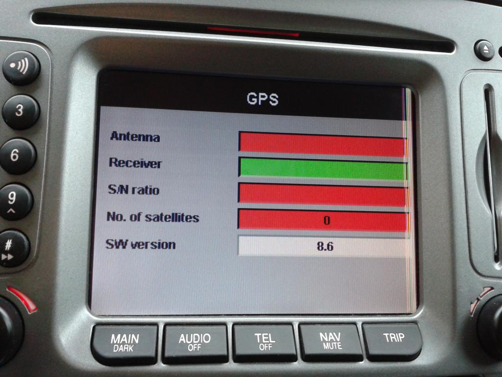

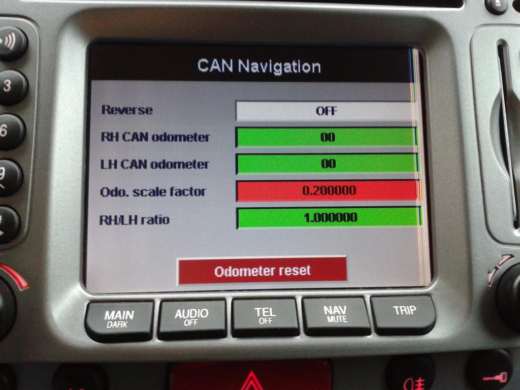

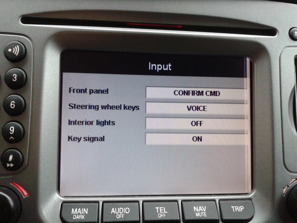

    Więc sprawdziłem i tyle mi wyszło: Kliknij obrazek, aby uzyskać większą wersję

ID:	109671i czego mogę się z tego dowiedzieć?? Poza tym że nie mam anteny GPS?? Czy to pomoże rozwiązać moje problemy z radiem??

    Nie mam podpiętej anteny gsm a i tak łapię 2,3 czasem 4 kreski zasięgu. A jeśli chodzi o tel to lubię jak coś działa jeśli już jest. Aha przychodzą mi sms-y z sieci ale widać treści ?? WTF

    Na zdjęciach widać, że CAN nie jest podłączony, chyba że robiłeś zdjęcia bez przekręconego kluczyka. Od dziwo, navi widzi antenę GSM, której jak mówisz nie ma. Ponadto trafiłeś starą wersje nawigacji, z softem 26.15. Możesz ją aktualizować do wersji 26.16. Poza tym, navi zgłasza błędy historyczne, dotyczące podłączenia do głośników. Wypadałoby je skasować, ale do tego to już kabel potrzebny. Generalnie navi błędów wewnętrznych nie zgłasza, czyli telefon powinien działać. Mikrofon podłączony?
