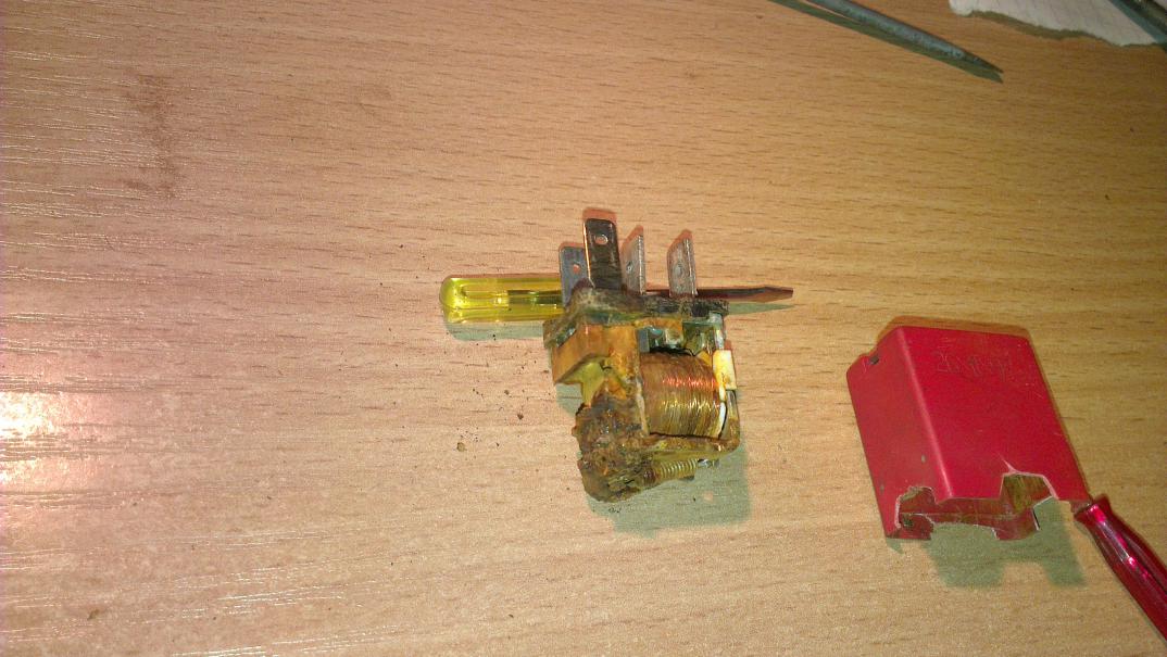

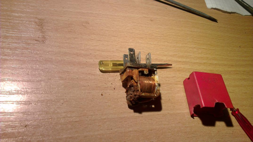

    Prawdopodobnie broją przekaźniki: oto jeden z nich
Nazwa:	IMAG0164.jpg
Rozmiar:	89.3 KB
ID:	118110 Kliknij obrazek, aby uzyskać większą wersję
Nazwa:	IMAG0163.jpg
Rozmiar:	101.1 KB
    Przekaźnik spierdolamento to nie ulega wątpliwości, ale wciąż pewny nie jestem czy to jest główna ustarka.
    Wbrew pozorom niestety przekaźniki nie są usterką. Ręce opadają.
