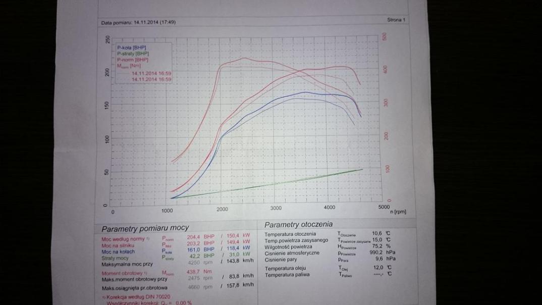

    Jeśli chodzi o osiągi to do setki nie jestem w stanie dynamicznie wystartować bez utraty przyczepności. Ale wyprzedzanie od 60 do 100 na trójce 3,8-3,9sek a od 80 do 120 na czwórce 5,9-6,0sek
Nazwa:	2.0 JTDm.jpg
Rozmiar:	58.0 KB
    Ostatnio edytowane przez Andreus1979 ; 25-11-2014 o 09:37

    60-100 na trójce (jadę 60 i wciskam do oporu) średnio wychodzi 3,8 sek
    80-120 na czwartym biegu 5,5 sek
    100-140 na piątce 7,5 sek
    100-200 na maxa 29sek
