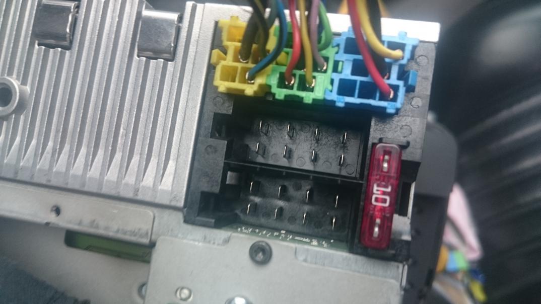

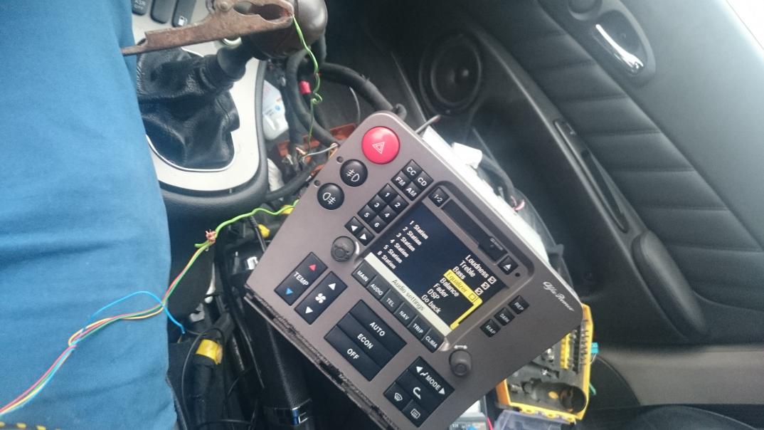

    Więc Panowie.. Sprawa wygląda tak, że radość jest i to ogromna wszystko gra jak należy... Cierpliwość się opłaciła jak i wiadomości Danus'a na PW... Wczoraj zadzwoniłem w pracy do elektromechanika, żeby umówić się na przyszły tydzień...
    Paradoks tego wszystkiego jest taki, że jak człowiek wszystko robi "szybko, szybko" to się gubi jak i ja się zgubiłem. Faktycznie to wtyczka ISO nie jest w wiązce od DSP czy zwykłego Audio, a jest w głównej wiązce, która rozprowadzona jest na drzwi L-P jak i ICS.. Moja wtyczka się tak wj... w kokpit, ze jej nie zauważyłem... Po sprawdzeniu na krótko, że działa zadzwoniłem do Danusa i powiedział mi dokładnie... No i sprawa rozwiązana..
    Wszystkim tym, którzy tutaj mi pomagali bardzo dziękuję...
