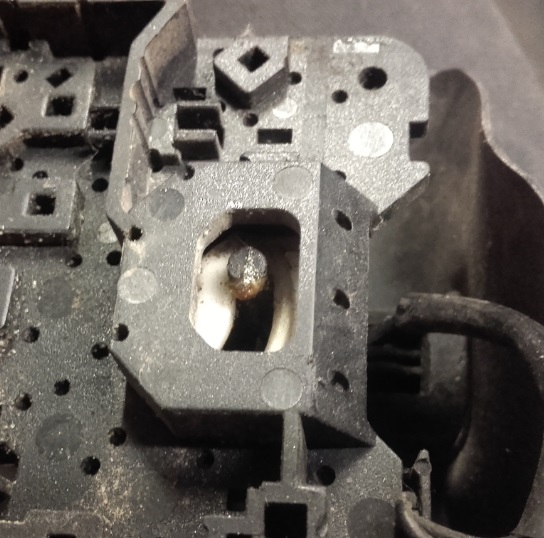

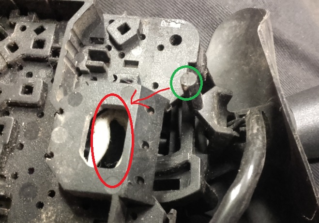

    O dobrze wiedzieć chociaż przyznam się, że samo zdjęcie kierownicy zajęło mi godzine.. Połamałem 3 dorobione ściągacze, tak sie kierownica trzymała.. Dopiero ojca sprawna rączka tak "trzasneła" młoteczkiem w napięty ściągacz podczas gdy ja ciągnąłem kierownice do siebie, tak więc samemu dosyć ciężko ją zdjąć sam element pasuje idealnie, jednak nie wiem czy nie pomyliłem sprężynek od przełączników, bo kierunki chodzą jak masełko a wycieraczki ciężej niż przedtem. Rozebrać i je przełożyć czy niech zostanie?
    Wysłane z mojego Meizu mx5 przy użyciu Tapatalk.
  9. #69
    Użytkownik Rowerzysta Avatar Chyzioslaff
    03 2014
    Częstochowa
    jest 2x166, Avensis T27, Passat B4
    275
    Część od kierunków nie ma tylko jedną dużą sprężynkę od elementu ustalającego między trybami. Ale można tą część żle złożyć. Musisz to jeszcze raz rozebrać i ponownie złożyć uważając żeby dobrze trafić elementem na zdjęciu w tą prowadniczkę.
