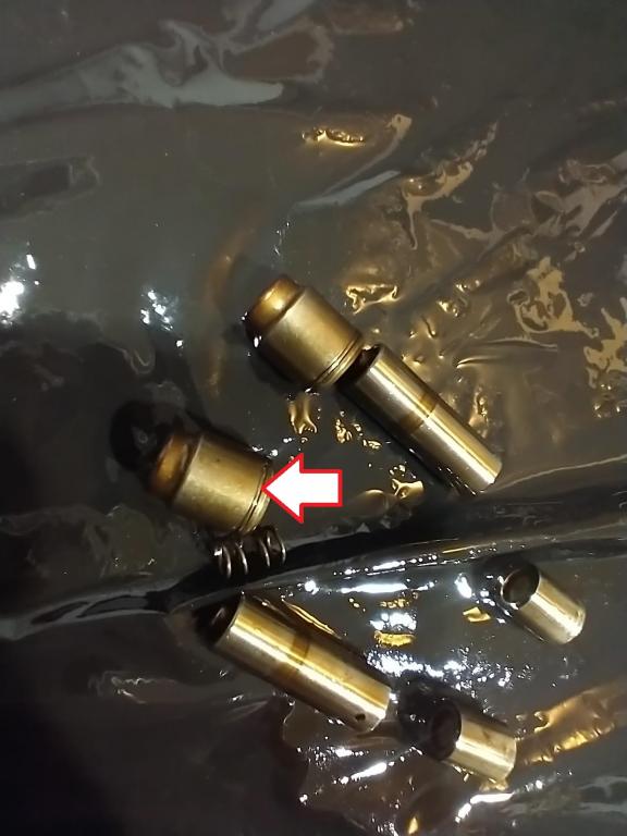

    Ja też odkopię temat. Chyba jedyny z takim stopniem zaawansowania technicznego Po zakupie profilaktycznie zabrałem się za multiair (mam wrażenie że za głośno chodzi). Jednak po wyjęciu modułu w silniku został mi jeden tłoczek popychacza. Po prostu wypadł z MA. Dlaczego? bo nie miał tego pierścionka
Rozmiar:	47.1 KB
    Teraz pytanie skąd go wziąć? Skąd wziąć nowe popychacze? Ponoć te moduły się regeneruje. W jaki sposób skoro nie da się do nich kupić części? To jakaś ściema z regeneracją? Co się stało z pierścieniem...? Poza tym większość tłoczków wyciągnąłem - łatwiej bądź trudniej. Ale dwa tak siedzą (tym pierścieniem) że ich nie wyciągnę. Cóż..... części kupić się nie da. Pozostaje wymyć, skręcić - jeździć i obserwować. Nie wiem tylko jak wsadzić i zablokować przed wypadnięciem ten jeden tłoczek.
    Ogólnie moduł jest dość czysty, zadbany. Tuleje siedzą solidnie (i nie mam zamiaru ich ruszać). Ze względu na przebieg (350kkm) to na pewno był moduł wymieniany ale kiedy to nie wiem.

    Nowych części MA nie było, nie ma i nie będzie. Co za tym idzie regeneracja opiera się na wymianie na inne używane elementy. Jednym słowem "ryzyk fizyk". Ja ten tłoczek kupiłem używany. Zamontowałem i jeżdżę dalej na swoim MA.
