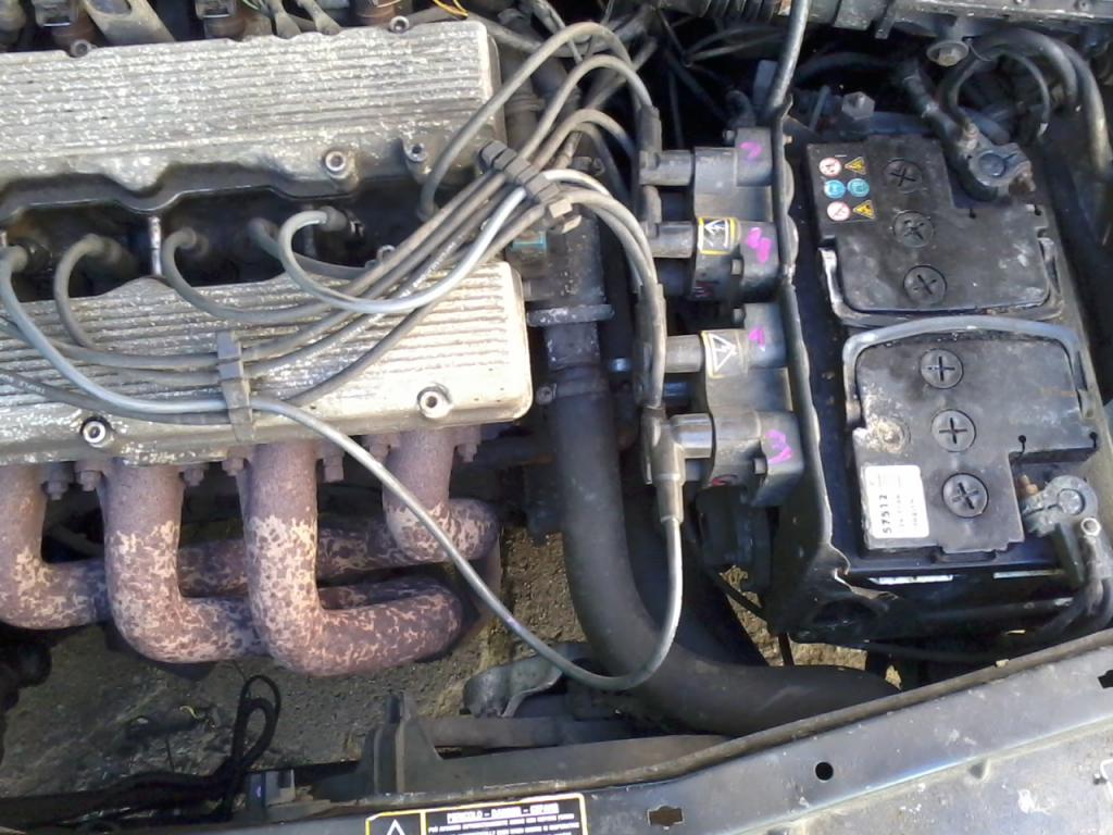

    - - - Updated - - -czy to jest obre podłączenie kabli zapłonowych?

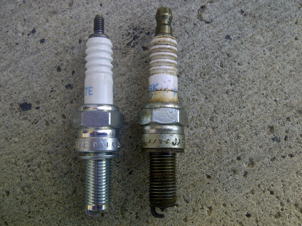

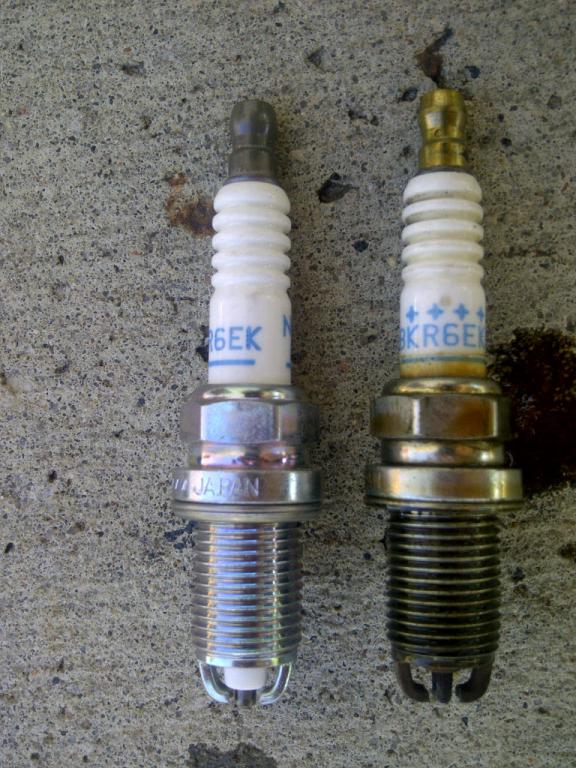

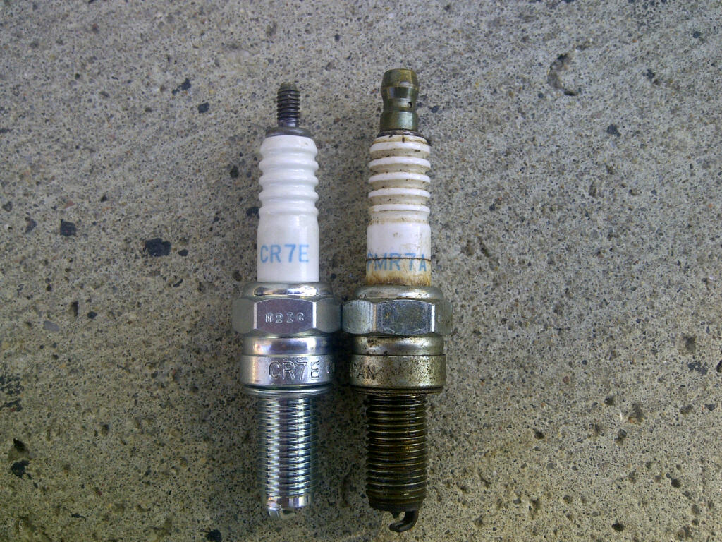

    Ja również zamontowałem do siebie świece NGK BKR6EK(duże) i CR7E (małe) - 160zł komplet.
    Wrzucam zdjęcia jeśli ktoś chciałby porownać:

    Świece CR7E(jak wspomnieli koledzy wcześniej) nie posiadaja czapeczek gwintowanych w górnej części świecy. Trzeba je wziąć ze starych.

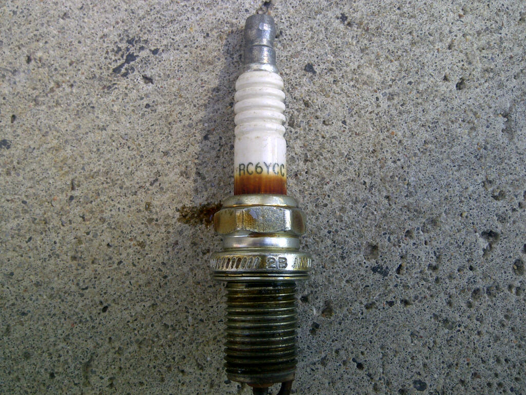

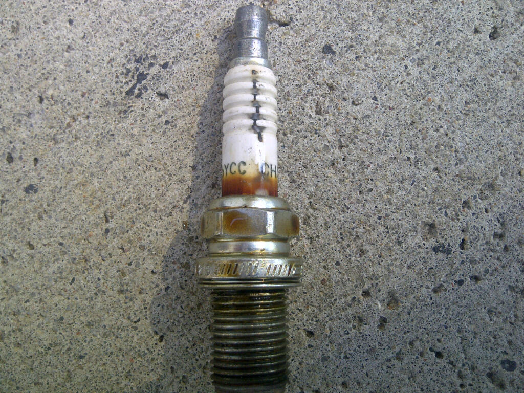

    Poniżej zdjęcia świec Champion które miałem wcześniej. Totalny niewypał (opisywałem wczesniej). Przebieg ok. 2000km.
    Na zdjęciu przebicie na świecy RC6YCC
