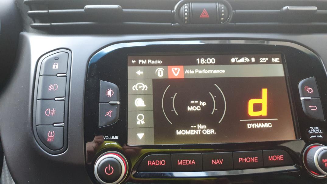

    Radio z przyciskiem More, zainstalowane w miejsce Uconnect 5" z usługą UconnectLive (usługa jest przypisana do samochodu).
Nazwa:	20200822_180321.jpg
Rozmiar:	75.7 KB
    Serwisy live też udało się uruchomić, choć jeszcze nie do końca stabilnie. Prace trwają.

    Jestem autorem modyfikacji, które na radiu Krapio pozwoliło nam uruchomić aplikacje z pakietu Uconnect: Alfa Performance oraz część usług Life jak TuneIn (co widać na ostatnich fotkach od Krapio) i, co bardzo istotne, informacje o ruchu TomTom, dzięki czemu nawigacja ostrzega o korkach/remontach dróg. Niestety na chwilę obecną Efficient drive i my:Alfa stawiają skuteczny opór.
    Chcę podzielić się skryptem i instrukcją instalacji, jednak wcześniej chciałbym przetestować to w bardziej kontrolowanych warunkach, żeby upewnić się, że działa bez zarzutu. Do tego potrzeba Śmiałka* z radiem 6.5" z napisem "MORE" na ostatnim przycisku pod radiem i softem 17.07.55 (lub starszym- wtedy trzeba by wykonać aktualizację). Niestety radio Krapio jest już zmodyfikowane i puszczenie tego skryptu nie da mi wystarczająco precyzyjnej odpowiedzi na pytanie czy zadziała na czystym radiu.
    Cała modyfikacja w radiu polega na dograniu kilku plików z obrazu aktualizacyjnego prosto od Alfy, do zmodyfikowania jest tylko jeden plik z sumami kontrolnymi aplikacji, polega to na dopisaniu sum kontrolnych dogrywanych plików. Nic na radiu nie zostaje skasowane, wszystkie dodawane pliki pochodzą od Alfy (tak na prawdę Harmann), nie były modyfikowane przeze mnie.
    Zapraszam do kontaktu na priv, jeżeli jesteś z okolic Śląska możemy zrobić to "na żywo".
    *Śmiałka bo zawsze jest ryzyko, że pójdzie coś nie tak, bo np. radio już było modyfikowane przez poprzedniego właściciela albo jest w innej rewizji, na inny rynek. Operację wykonałem raz, więc jest to zbyt mała próbka by powiedzieć że operacja jest w pełni bezpieczna- tak na prawdę każda tego typu ingerencja (jak wgrywanie "wolnych" map) niesie za sobą ryzyko. Ryzyko tej modyfikacji oceniam na niskie, jednak niezerowe.

    Z kolegą Hornet15re wykonaliśmy próbę, jednak niestety nie przyniosła zamierzonego efektu. Wydaje się, że samo uruchomienie aplikacji Uconnect wymaga auta fabrycznie wyposażonego w tę opcję.
    Zatem podsumowując: Udało się uruchomić aplikację Uconnect z częścią funkcjonalności Live na radiu 6.5” z przyciskiem MORE zainstalowanym w Julce fabrycznie wyposażonej w 5” radio z Uconnect Live (przycisk APPS). Radio 6.5” z demontażu z auta, nieposiadającego Uconnect, egzemplarz z 2015r. Zdjęcia i opis przygody powyżej by krapio.
    W aucie z fabrycznym radiem 6.5” MORE nie udało się w ogóle uruchomić Uconnecta.
    Będziemy walczyć dalej. Skryptów/instrukcji póki co nie publikuję ze względu na bardzo niszowe zastosowanie, jeśli ktoś będzie w podobnej sytuacji (wymiana radia na navi ze starszej Alfy) co my to chętnie pomogę przez priv.
