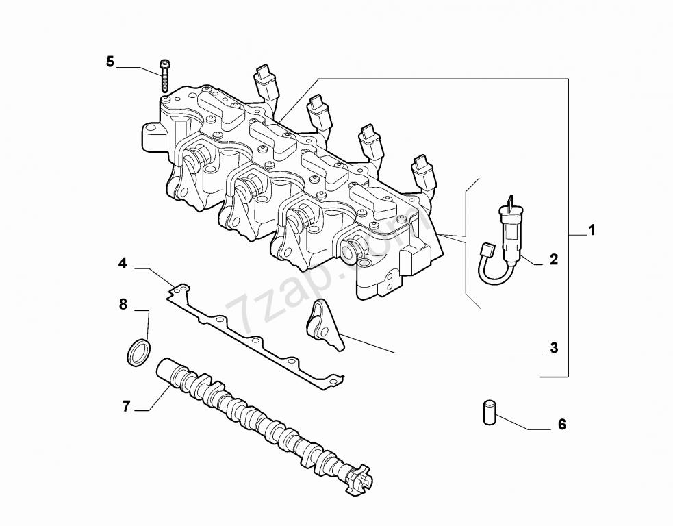

Nazwa:	5E378842C96FE547D0DE92C85D2A1C03.jpg
Rozmiar:	66.2 KB
    nr 2 ma nr części 55217822

    Co do tego numeru co mi podałeś, to na 100% jest ta część, bo to wg. eper jakiś czujnik jest to raz a dwa kosztuje <300 (choć to mnie akurat nie martwi w stosunku do 3500)
    EDIT:
    Nic się nie zmieniło nadal się świecił P1064. Zamieniłem jeszcze cewki dla świętego spokoju i powoli oswajam się z myślą rozbiórki ponownej....
