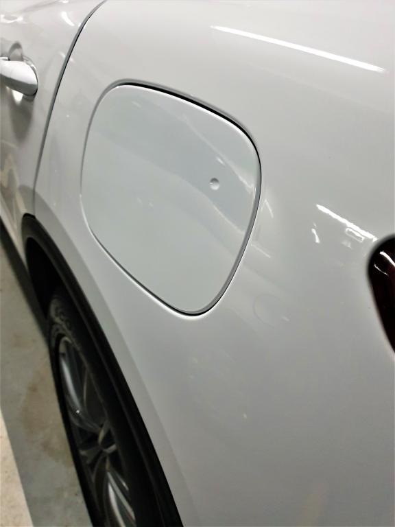

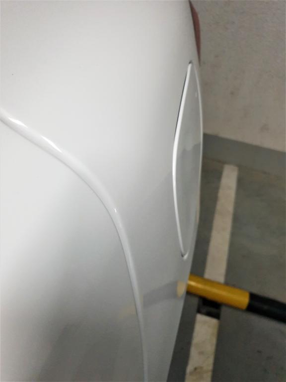

    zdemontowałem klapke i użyłem opalarki i następnie schłodziłem w wodzie trzymając w odpowiednim kształcie efekt- klapka ładnie się wygięła tak jak chciałem.
  6. #66
    Użytkownik Pasjonat
    02 2014
    RZ
    Stelvio 2018 Sport TI
    3,569
    foto efektu po 5 miesiącachKliknij obrazek, aby uzyskać większą wersję
