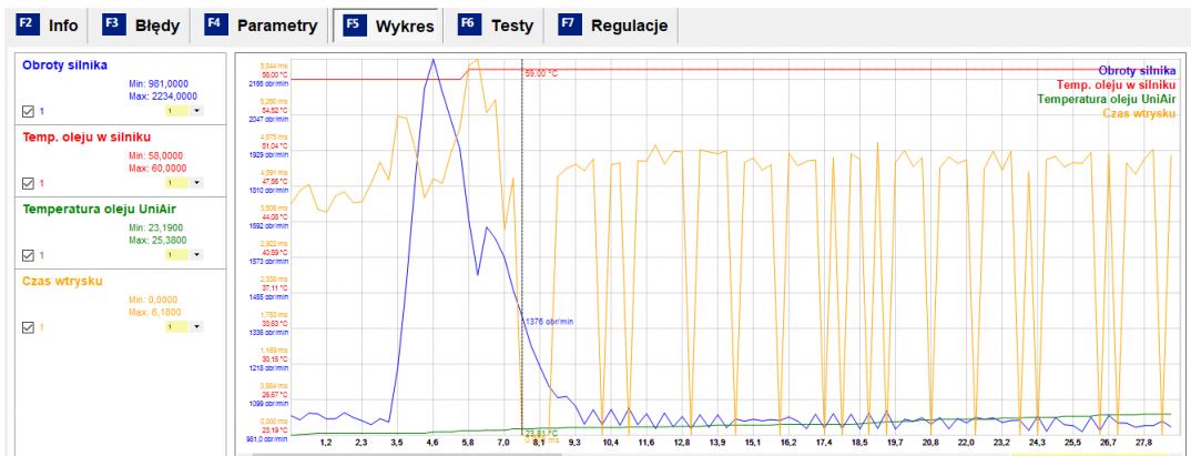

    Poniżej kawałek loga tekstowego z MES-a
    Przy wyskakującym błędzie P-1064 czas wtrysku = 0,00 ms.
    Teraz pytanie - czy brak wtrysku jest powodem czy też konsekwencją błędu.
    Na dole wykres - obroty+temp+czas wtrysku

  7. #67
    11 2011
    1,822
    Przy problemie z zapłonem nawet takim chwilowym czasem ECU potrafi zupełnie odłączyć dany cylinder i dopiero zgaszenie i ponowne uruchomienie silnika pomaga

    Cytat Napisał tx555 Zobacz post
    Reagując na błąd P1064 - Sygnał elektrozaw. nastawnika UniAir przechodzi w tryb awaryjny dla danego cylindra odcinając podawanie paliwa , czy też na skutek braku (wtrysku) zapłonu ECU interpretuje to jako błąd P1064 "zwalając" winę na elektrozawór.
    Jest jakaś wersja MES-a która sprawdza czas wtrysku dla każdego cylindra osobno ?
  9. #69
    11 2011
    1,822
    nie pamietam jak w mes ale alfaobd monitoruje osobno jak dobrze kojarze
