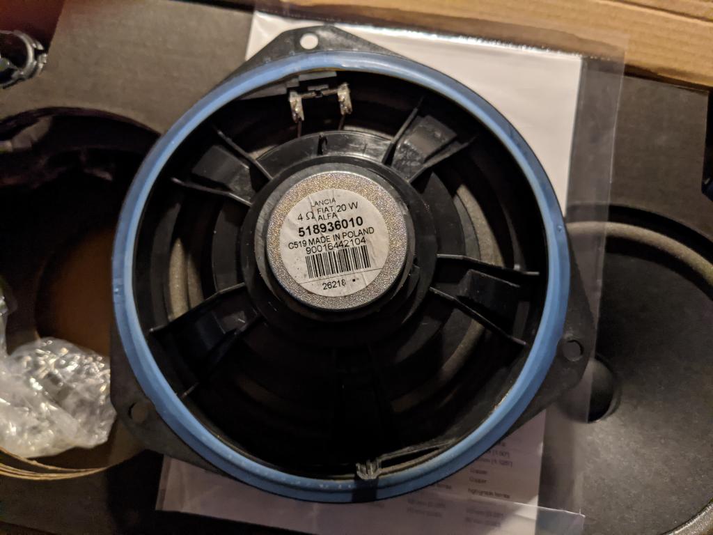

    oczywiście, dobre głośniki (ale jak nie masz wzmaka to trzeba szukać o wysokiej skuteczności typu tam 93-94dB), matę jakąś też warto wrzucić, choćby troche wykleić przez otwór głośnika. robiłem upgrady tego typu w 159 i Giulietcie, choć tam też okleiłem wewnątrzną przegrodę oraz pianką od spodu boczek. Robiłem tylko przód i tylko woofery i dźwięk dużo zyskał. w Giulii też przyjdzie na to czas, tyle że w wersjach ze srednim audio są głośniki 2Ohmowe oryginalnie (przynajmniej woofery), a z takimi jest problem na rynku (ewentualnie dać chociaż 3Ohm żeby nie obcinać mocy max przy okazji), nie wiem jak w wersjach standard i HK to wygląda.
    Ori woofer w zestawie podstawowym ma 4 ohm 20 WKliknij obrazek, aby uzyskać większą wersję
