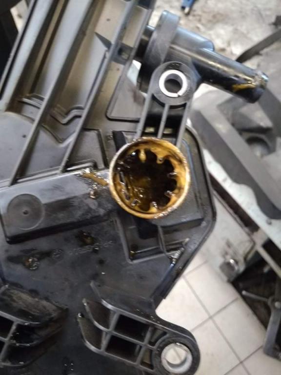

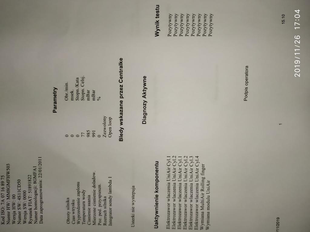

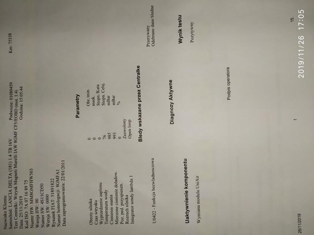

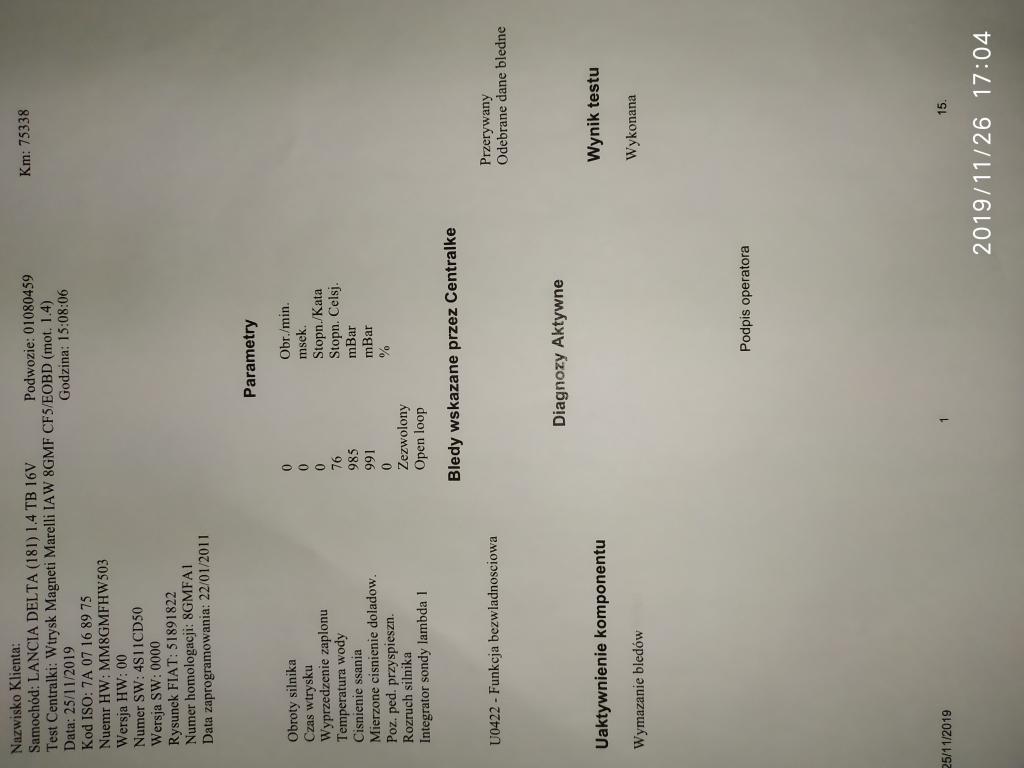

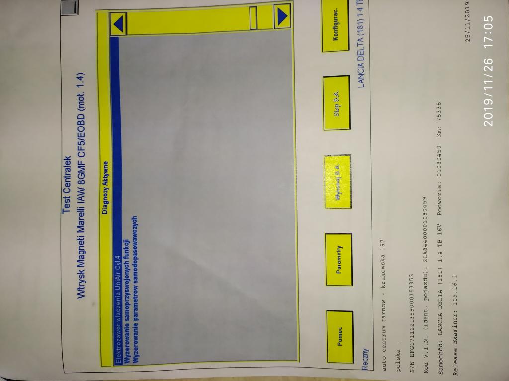

    Odebrałem auto i niestety problem z odpalaniem nadal występuje więc przestawiony rozrząd nie był powodem . Więc zostaje chyba moduł skoro wszystko zaczęło się po wymianie rozrządu i oleju . Na ciepłym loteria a na zimnym od strzała . Rozrzad poprawili , stwierdzili że auto w bdb stanie a na dzień dzisiejszy separator (odma do wymiany bo przepuscza ) . Dostałem takie papiery , mechanik stwierdził że raczej moduł do wymiany bo pojawiła się jakaś nieszczelność pewnie , zero błędów i dalej nie ma pewnej diagnozy na 100%.. Więc albo żyć z tym i czekać aż się odezwie bardziej. ,zrobić płukankę i 0w30 albo wymiana .mechanik w aso mówił że szkoda kasy na płukankę i wymianę oleju bo to i tak nic nie da że lepiej moduł wymienić

    Wiesz ,że jak odma jest nieszczelna to silnik dostaje lewe powietrze?
    A jak lewizna to zła mieszanka.
    Dlaczego sonda pokazuje pętlę otwartą na gorącym silniku? Nie zastanawiało to mechanika?

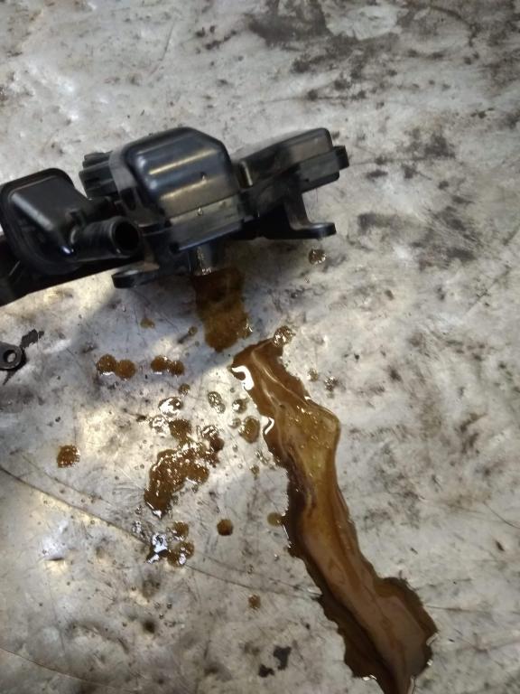

    Nie zdecydowałem się jednak na wymianę modułu na tym etapie . We wtorek odstawiam auto na wymiane separatora i wtedy zobaczę co będzie , następnym krokiem będzie płukanka i wymiana oleju ... Odma tak wyglądała w serwisie , wyczyścili ale zaznaczyli że trzeba wymienić .Kliknij obrazek, aby uzyskać większą wersję

    Syf jak syf to akurat nie problem,myje się to i jeżdzi dalej.
    Membrana cała? Bo jak cała to nie ma potrzeby tego wymieniać.

    Dostałem info ze seperator przepuszcza wode na turbo ( membrana uszkodzona ) Odma do wymiany , tyle wiem ... Czy po tych zdjęciach i pomiarach i objawach można coś wywnioskować czy ten moduł jest do wymiany czy to dalej tylko domysły pracownika Aso .? . .auto be problemu przeszło wszystkie adaptacje ,testy no i nadal żadnego błędu oraz dziwnej pracy silnika
