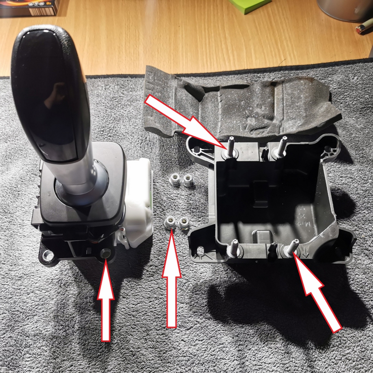

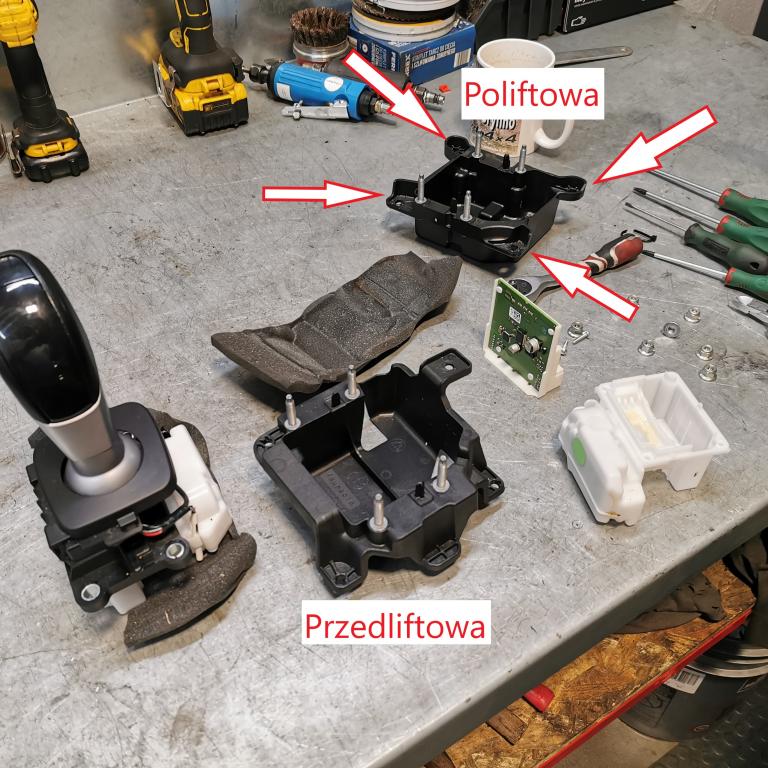

    Gdyby ktoś zastanawiał się nad zakupem używanej gałki i zarazem chciał mieć vin zgodny a proxy bez błędów - jest proste rozwiązanie, zajmuje dosłownie 15min osobie niewprawionej.
    Tutorial powstał, gdyż kilka osób mnie o niego prosiło, ja jestem już po akcji, więc nie mam zdjęć teraz obu gałek - ale są one takie same po za mocowaniem do tunelu, ale o tym poniżej.
    Porównanie mocowań obu podstaw
Nazwa:	13.jpg
Rozmiar:	114.0 KB
    Zaczynamy od odkręcenia podstawy mocowania od mechanizmu gałki, ze względu na to że polift ma inne mocowanie do tunelu.
    Na zdjeciu zaznaczyłem 4 nakrętki M10 oraz obudowę którą musimy przełożyć

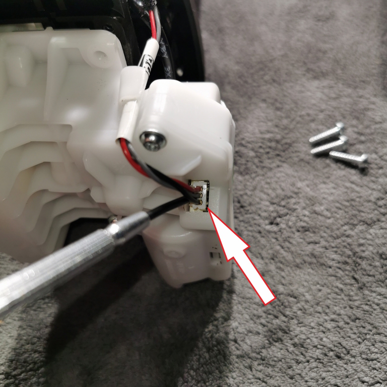

    Następnie wypinamy wtyczkę która idzie nam do gałki
Nazwa:	2_768x768.jpg
Rozmiar:	272.7 KB

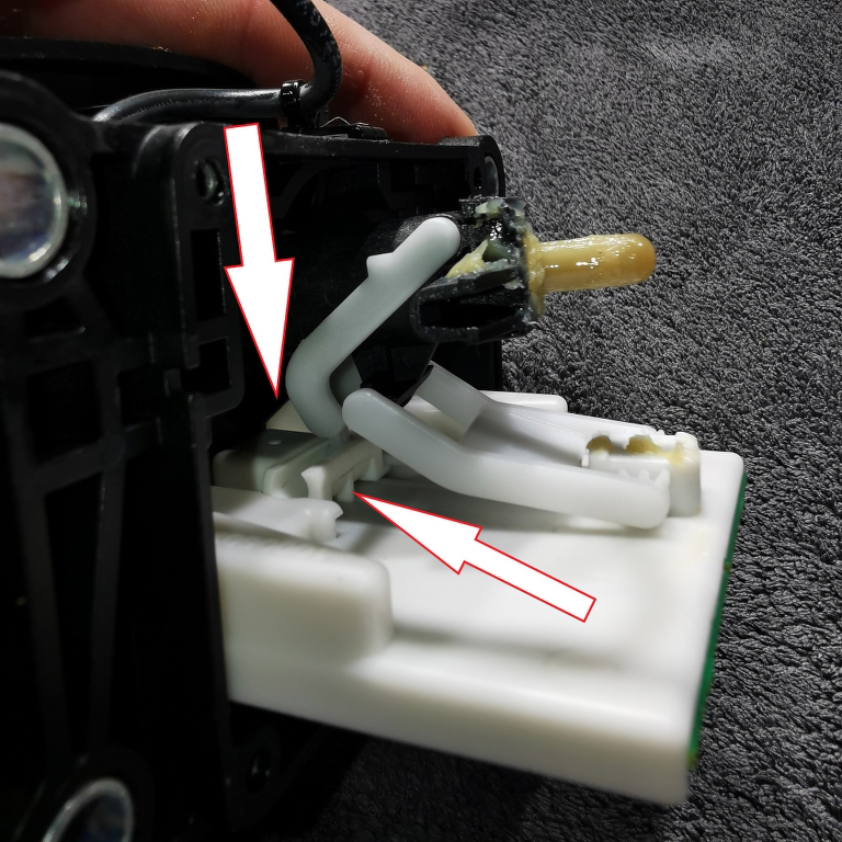

    Kolejny krok to wtyczka do rygla
Nazwa:	3_768x768.jpg
Rozmiar:	278.7 KB

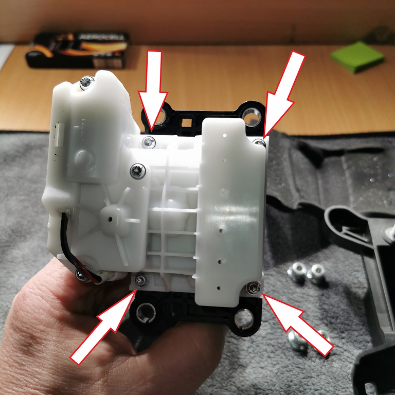

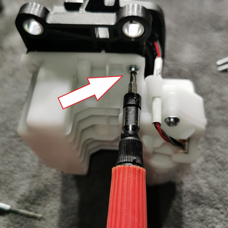

    Teraz odkręcamy 4 torxy mocujące dolną obudowę
Nazwa:	4_768x768.jpg
Rozmiar:	268.6 KB

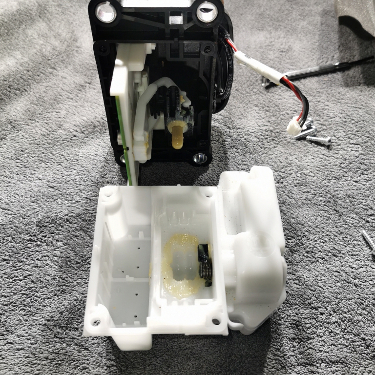

    Właśnie tak jak na zdjeciu poniżej, bez obaw, nic się nie rozpadnie ani nie wyskoczy z nienacka
Nazwa:	5_768x768.jpg
Rozmiar:	231.8 KB

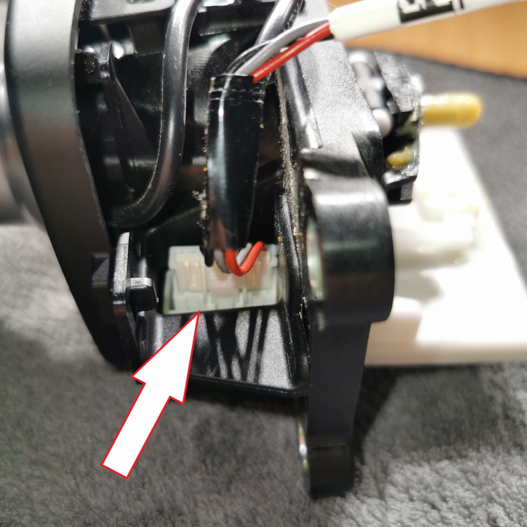

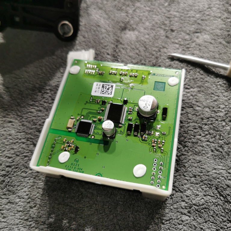

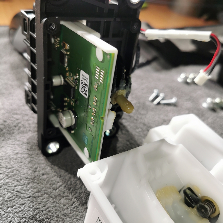

    Po zdjeciu dolnej obudowy pokazuje nam się mechanizm gałki, rygiel oraz płytka z elektroniką
Nazwa:	6_768x768.jpg
Rozmiar:	460.9 KB
    zdjecie z drugiej strony
Nazwa:	7_768x768.jpg
Rozmiar:	308.3 KB

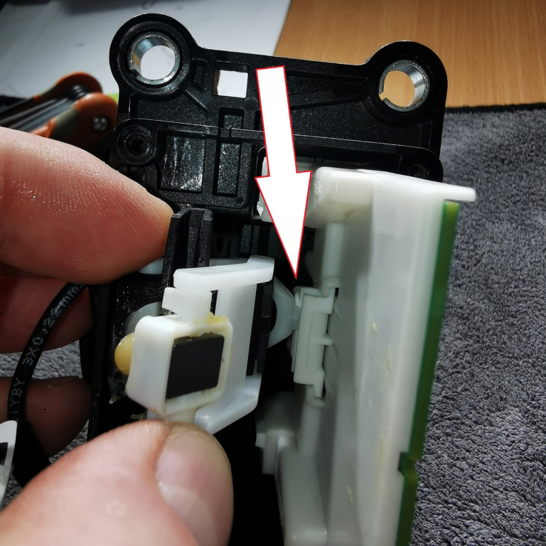

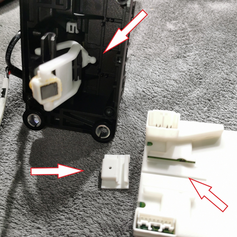

    Na tej fotce chce pokazać ślizg wybieraka - na niego trzeba troszkę delikatności - ale bez przesady i zbędnych obaw, przy wysunieciu płytki z elektroniką nam się to rozpadnie na elementy, ale jest "debilo-odporne" więc idzie włożyć tylko w jedną stronę.
Nazwa:	9_768x768.jpg
Rozmiar:	313.7 KB

    Po rozłożeniu wygląda to następujaco
Nazwa:	11_768x768.jpg
Rozmiar:	382.0 KB
    I ten cały element wraz z plastikową obudową przekłądamy z swojej gałki do poliftowej, w niej ten cały diabeł straszny.
Nazwa:	12_768x768.jpg
Rozmiar:	454.6 KB
    Oczywiście składanie gałki wygląda w wersji odwrotnej, dla tych co czasem nie załapali, proszę zdjęcia oglądać z dołu do góry mojego posta
    Jak widać, nie diabeł straszny jak go czasem opisują.
