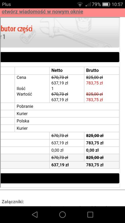

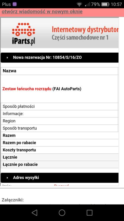

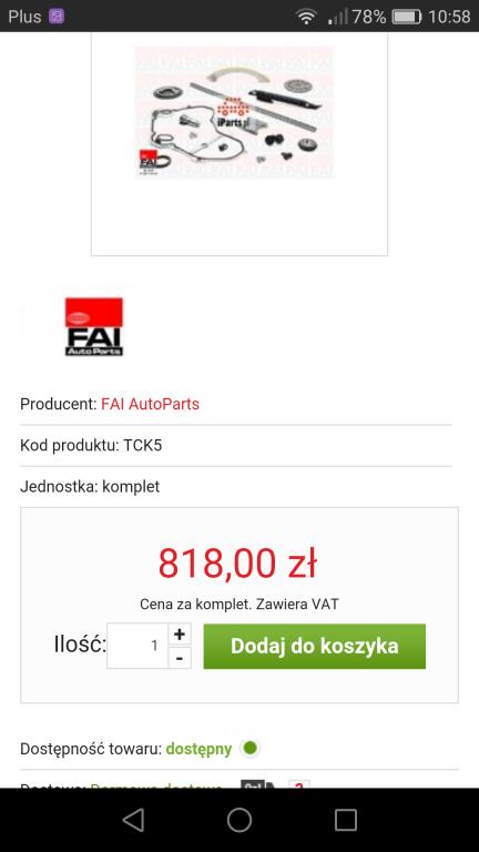

    Stary, jak robiłem to na wiosnę i auto mam już sprzedane, to nie licz, że teraz sypnę nr części. Jesli mam jeszcze coś na poczcie to postaram się znaleźć i pokazać niedowiarkowi, ktoremu nie chcę się szukać w internecie, że można się zmieścić w takich kosztach. Poza tym robiłem sam więc odeszły koszty robocizny.
    Przykładowo za kompletną górę zapłaciłem niecałe 800zł. Resztę postaram się znaleźć wieczorem, aby zadać kłam twierdzeniu, ze sie nie da.

    Niestety reszty nie znalazłem, a faktury oddałem razem z autem. Uszczelniacze wału oraz wałków kupowałem w Autosklep24 coś około 25 zł za sztukę, a dolny zestaw kompletny Fai zapłaciłem 380+20 przesyłka.
    Pierwsza lepsza aukcja jaką znalazłem na Allegro dolnego zestawu w odrobinie gorszej cenie ale lepszej firmy.
    http://allegro.pl/rozrzad-lancuch-ro...468896408.html.
    Oczywiście, że można skompletować zestaw za 2000 tyś, kto bogatemu zabroni, ale można kompletny zestaw kupić już za 1200.zł
