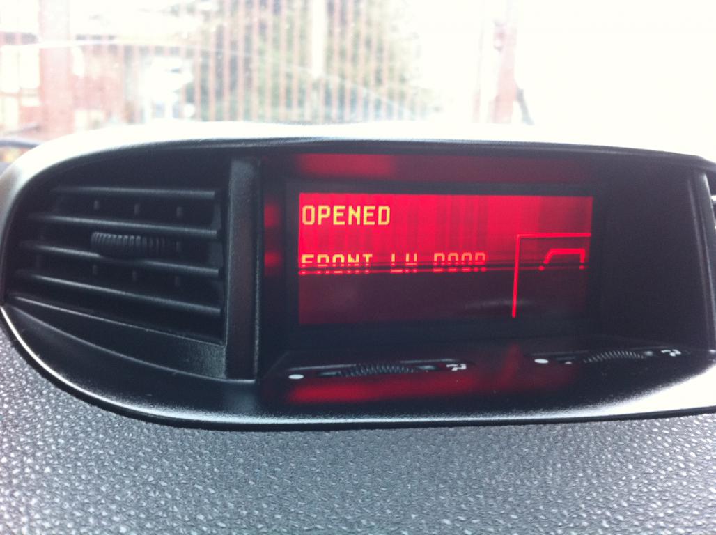

    Witam. Dopiero raczkuje na forum bo wczoraj dokonałem zakupu alfy 156 SW 1.9 jtd 140km. Zacząłem czytać odnośnie wyświetlacza infocenter i nie znalazłem postu który odpowiadałby temu co mam do przedstawienia na zdjęciu.
Nazwa:	zdjęcie.jpg
Rozmiar:	83.4 KB
    Jakieś pomysły ?
    Dodam że nie ma znaczenia czy jest ekstremalnie zimno czy hmmm gorąco
    Ostatnio edytowane przez Długi1987 ; 28-03-2013 o 21:10
  10. #70
    Użytkownik Romeo
    09 2012
    Kraków Radom
    159 1.9 16v q-tronic 2008r
    876
    wymontuj budkę, wypnij taśmę i włóż spowrotem, warto od tego zacząć.
