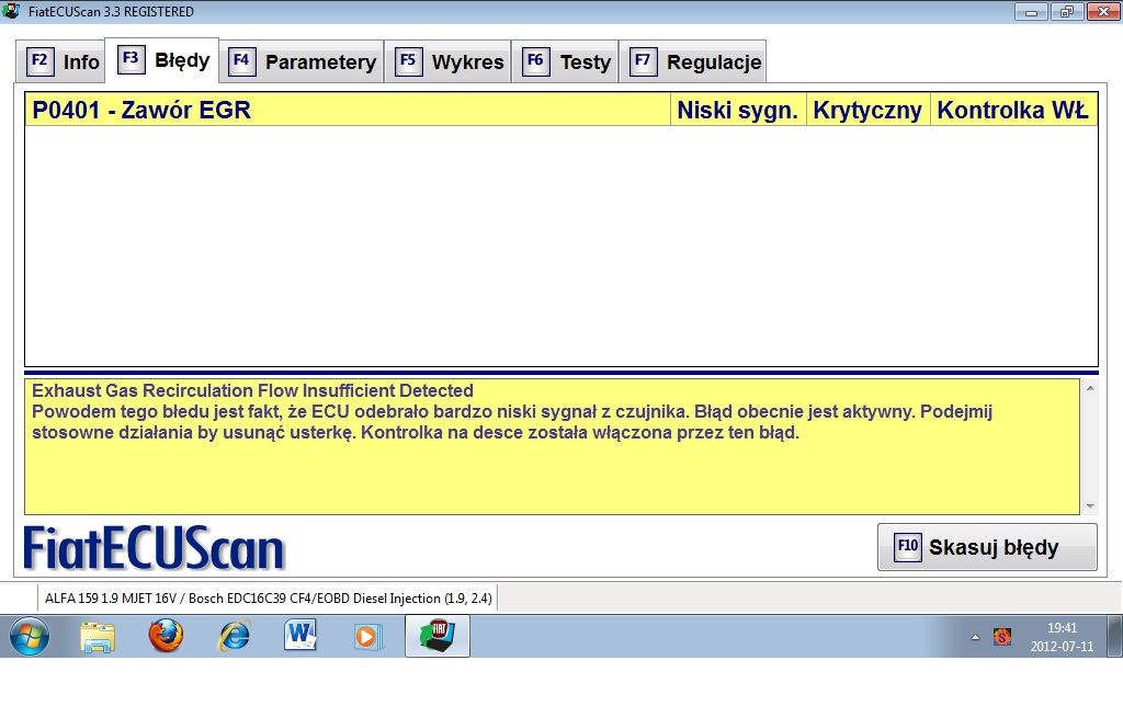

    Temat rzeka, mam problem z EGR'em, pokazuje prawidłowe wartości na postoju i w czasie jazdy, przeczyściłem go, mimo to sporadycznie pojawia się Żółty Engine Check i w FES'ie pojawia się poniższy błąd:
Nazwa:	123.jpg
Rozmiar:	142.7 KB
