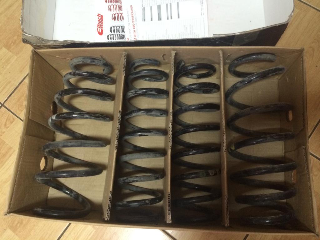

    Byla AR159 sw 2.0, 2011r. Jest: Giulia Veloce TI Competizione Red 2.0 T
    476
    Jakby ktos reflektowal zapraszam !! sprezyny stan idealny z AR 159 SW 2011r

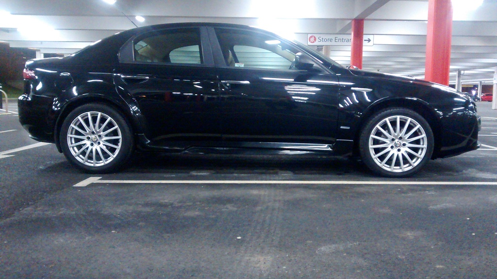

    159 1.8 MPI
    22
    U mnie pękła sprężyna z przodu zaraz po kupnie. Niestety nie ma zamienników do 1.8MPI/Tbi, zaryzykowałem i kupiłem KYB do 1.9JTD/JTS. Teraz przód stoi 2cm wyżej niż tył, mierząc o rantu felgi do nadkola jest 15cm i 13cm z tyłu, felgi 18 cali.
    https://docs.google.com/file/d/0BxLf...p=docslist_api
    Dodatkowo poprzedni właściciel kombinował z rozmiarem opon i z przodu jest 235/40, tył 235/45, przez co prześwit jest jaszcze wiekszy.

    Wygląda to bardzo kiepsko... Pierwsze co bym zrobił na Twoim miejscu to przerzucił tylne koła na przód. Auto co prawda będzie z przody jeszcze wyżej, ale z uwagi na profil opony przerwa między oponą a nadkolem będzie mniejsza (z przodu). Z tyłu natomiast ta przerwa się zmniejszy (dzięki oponie 40) i wizualnie może będzie lepiej. Niewiele, ale lepiej... Jak mawiał klasyk: https://www.youtube.com/watch?v=UROAOmOUnFs#t=208

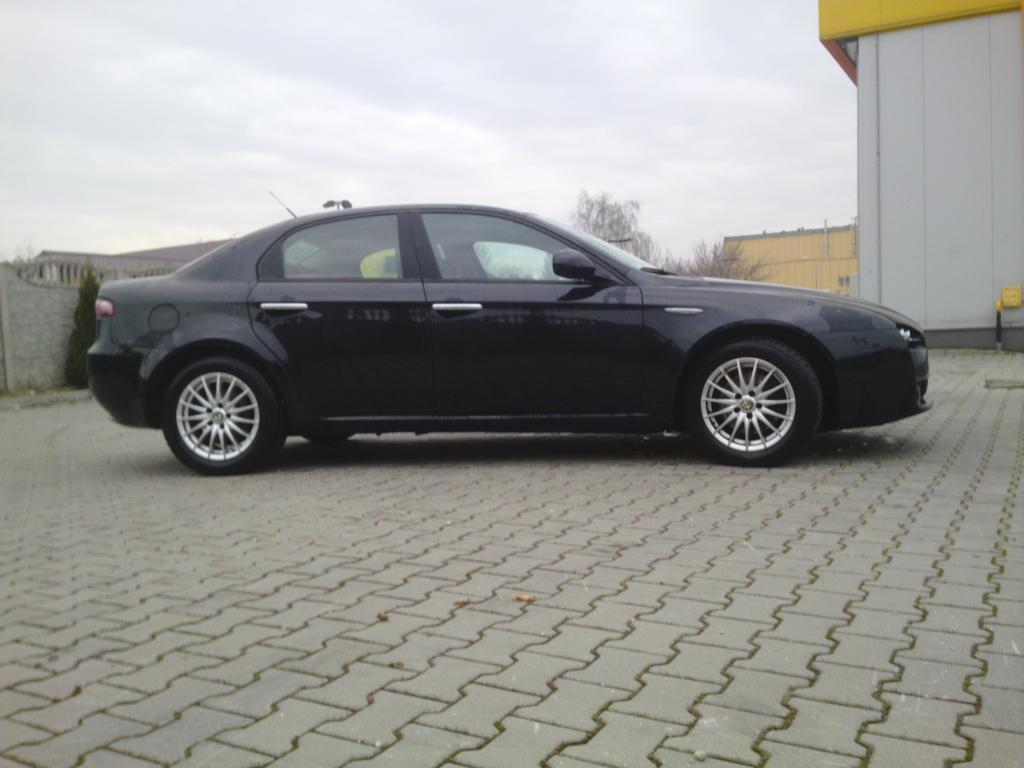

    Porównując moją
    do tej
    to teraz wydaje mi się że przód może i jest ok, tylko tył siedzi niżej niż powinien?

  6. #66
    Użytkownik Embrion
    02 2015
    Belfast
    159 1.8 MPI
    22
    Ktoś doradzi jak to powinno wyglądać?
    Boję się że jak kupię oryginalne sprężyny na przód to wysokość się nie zmieni.
