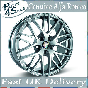

    Organoleptycznie przetrenowałem już kilka felg przymierzajac je do swoich wzmocnionych zacisków i jedno co mogę powiedziec to nie można ufac sprzedawcy i jego wiedzy katalogowej tylko felgę należy przymierzyć... ET jest praktycznie obojętne bo pasuje zarówno ET35mm jak i oryginalne ET41mm - wszystko zależy od grubości i kształtu ramion felgi. Dlatego skłaniam się coraz bardziej ku oryginalnym felgom i stąd moje pytanie:
    Czy ktoś zakładał na wzmocnione zaciski w Giulietcie felgi 17" ale od Brery? - takie:
    http://allegro.pl/oryginal-alfa-rome...755037643.html

    Ja mam teoretycznie od Brery, ale inny wzór
    Pasują bez żadnych ale.
    tak samo blisko jest zacisk jak przy 18" turbinach
