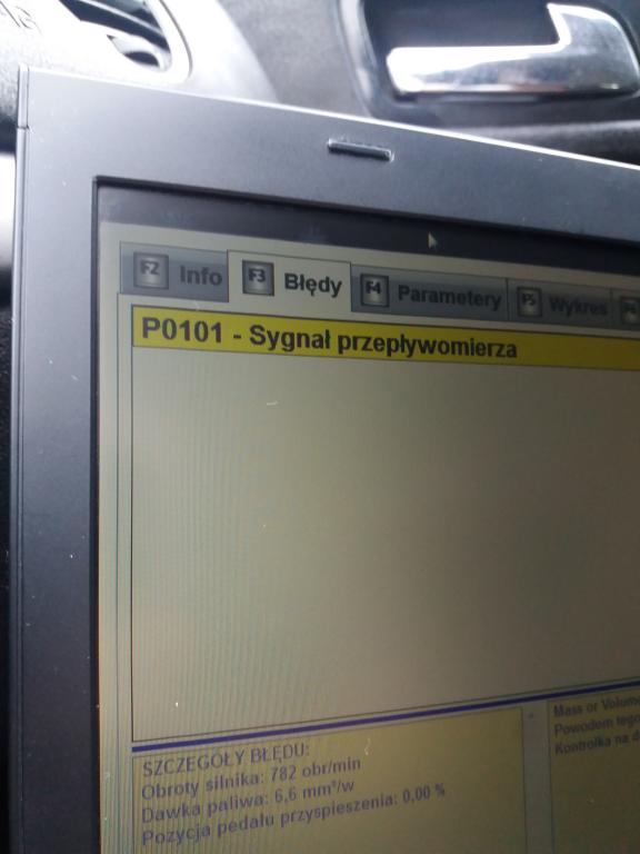

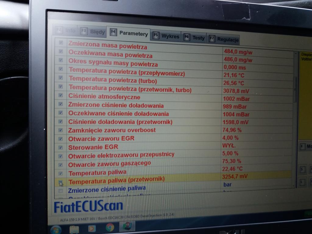

    Mam mały problem. Po podłączeniu do komputera cały czas pokazuje błąd przepływomierza. Wartości są ok.Kasuje błąd i za chwilę powraca. Na wyświetlaczu komputera nic nie pokazuje.
