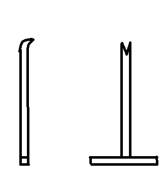

    Ja dzisiaj męczyłem się wymieniając prowadnice, skonstruowałem z ojcem pomocnicze narzędzie, poszło w miare sprawnie. Załączam szkic, może ktoś skorzysta Kliknij obrazek, aby uzyskać większą wersję
Nazwa:	image.jpg
Rozmiar:	9.8 KB
