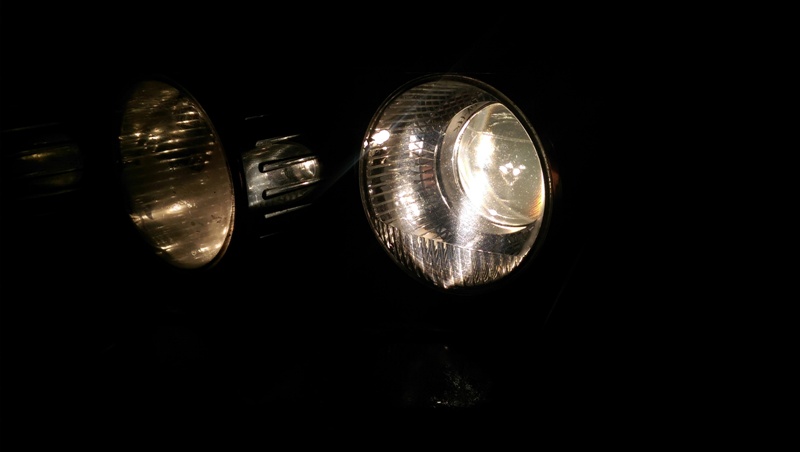

    Ja niebawem spróbuje usunąć kurz z reflektora lewego światła drogowego, za pomocą kompresora z powietrzem i trzymanej obok rury odkurzacza celem odessania kurzu. Przeciw parowaniu umieściłem w deklu fizelinowy woreczek z sorbentem wilgoci.

    Ta wilgoć w kloszu mogła przylepić kurz do ścianek, kompresorem w tej sytuacji za wiele może się nie zdziałać. Niestety mój przypadek taki był chociaż nigdy widocznych oznak wilgoci w środku nie było;/ale ten pochłaniacz wilgoci może być rozwiązaniem.
    Ja jeszcze próbowałem z odkurzaczem to dopiero były manewry, redukcje rur z dużej średnicy odkurzaczowej na niewielką średnicę rureczkę z wąskiego peszla elektrycznegoIstna kombinatorykaa i tak w końcu wyjąłem lampę i umyłem.
    Ciekawi mnie czemu tylko na jednej lampie tak masz, przyglądałeś się im, może czymś się różnią, gdzieś ten kurz się musi dostawać, to jest dobra zagadka?

    Większość, ludzi jeśli już ma kurz to w...lewym drogowym...u mnie brakowało uszczelki (już założona)
