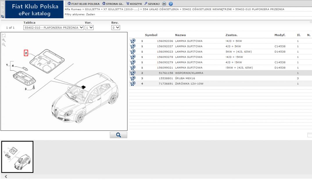

    Czyżby nikt nie znał numeru albo nie potrafił odczytać?

    Cytat Napisał stopczyk26 Zobacz post
    eper i już

    14,782
    eper zagodoł a lampek kurde aż kilka
