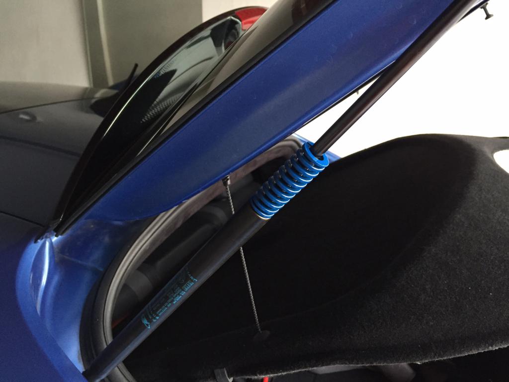

    Moim zdaniem sama końcówka ma się wykręcić. Spróbuj czymś(kombinerki,szczypce) złapać za pręt i odkręcić samą końcówkę.

    trzeba chwycić ten pręt, tylko w miarę delikatnie i odkręcić sama końcówkę.

    Dokładnie tak. Końcówka odkręca sie bez problemów, tylko trzeba pręt zablokować. Zamówiłem dwa rodzaje sprężyn: 2S19050 i 2S19065 (www.impex-ready.pl). Efekt dla 2S19050 na video poniżej i załączonym zdjęciu. Prześwit po otwariu ok. 3cm. Mi wystarcza w porownaniu do 0.5 cm które było
    Przy zastosowaniu 2S19065 klapa po otwarciu odskakuje na jakies 15 cm i zostaje prześwitu około 10cm. Tylko trzeba z większa siła zamykać, dlatego zostaje przy 2S19050. Oczywiście cały czas mowa o AR Brera

    Panowie, czy montaż owych sprężyn do SW może w jakikolwiek sposób wpłynąć na degradację teleskopów/siłowników podtrzymujących klapę? Wydaje mi się, że nie ale pytam jak to tam u Was jest. U mnie jakiś miesiąc po montażu tego udogodnienia padł(y) owe siłowniki. I nie wiem czy łączyć te rzeczy ze sobą czy to po prostu zwykły przypadek/zmęczenie materiału który właśnie teraz nastąpił.

    Może po prostu się zużyły. Sprężyna nie powinna mieć dużego wpływu na siłowniki. Moja Bella ma 150kkm i siłowniki są już do wymiany.

    Ku pamięci: wymieniłem siłowniki i teraz mam wersję full open. Aż muszę uważać, ponieważ klapa otwiera się sama do samego końca.
