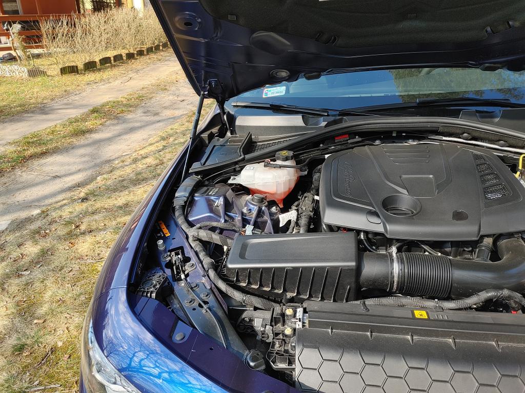

Zauważyłem, że w zbiorniczku chłodnicy/chłodzenia turbo, nie wiem do czego on prowadzi po prawej stronie, pod szybą mam płyn (pomarańczowy/różowy) na wskazaniu ~minimum. To jakiś specjalny płyn do chłodnic, czy taki, który da się dostać na większości stacji paliw? Nie wiem, czy go ubywa, bo dawno nie sprawdzałem, za 2 tys km mam pierwszy przegląd i na wszelki wypadek o tym wspomnę, że była potrzeba uzupełnienia stanu płynu. Słyszałem, że czasem się zdarzają jakieś nieszczelności, pod samochodem sucho, pod maską też nic niepokojącego nie widziałem, ale na wszelki wypadek warto chyba o tym przy oddawaniu auta wspomnieć.
Ostatnio edytowane przez Lober ; 25-04-2021 o 16:15
Paraflu UP- tylko zwróć uwagę iż to jest w większości koncentrat który rozrabia się 50/50 z woda destylowaną. Są też na rynku gotowe z napisem "Ready for use"
Sprawdź też poziom na rozgrzanym silniku, bo jeśli sprawdzałeś na zimnym i było minimum to na gorącym będzie OK. Rozumiem, że mówisz o zbiorniczku wyrównawczym przy podszybiu? To jest chyba układ HT czyli chłodzenia silnika.
