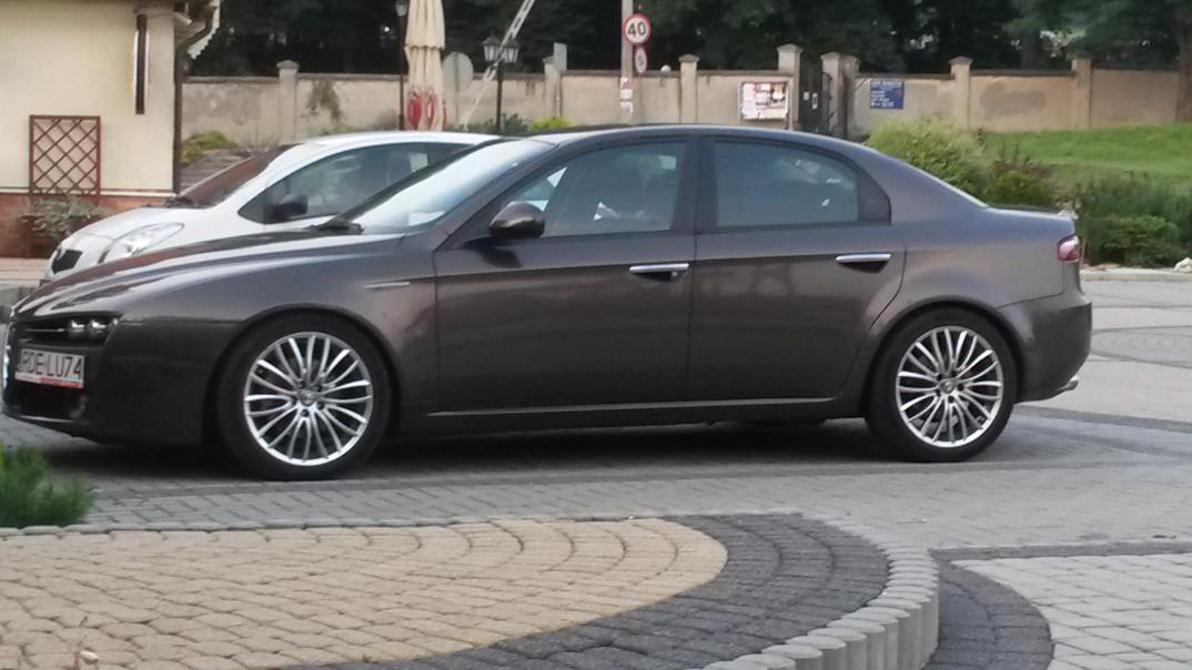

    Zawias mam Sparco, mega twardy. Na 18" 225/45/18 wygląda to tak (na dystansach 16/10 p/t)
    Widzę że dorwałeś mój ulubiony wzór 18" z Julki
    Na dystansach dużo lepiej to wygląda, gratuluje

    Brakuje trochę szerokośći (7,5"), patrząc z tył, ale wzór jest spoko

    ja nie mam wiele więcej bo 8" i nie jest źle, 7,5" też dobrze wygląda
